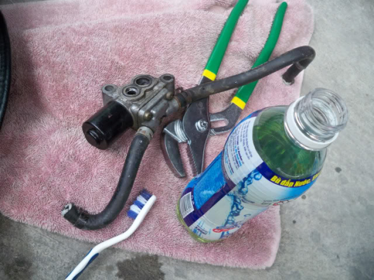

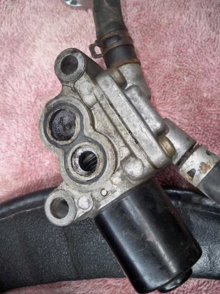

Đầu giờ chiều đến . Hì hục mãi, mới lôi được cái cục bù ga, từng gây đau đầu không ít các dũng sĩ...phá accord
- Riêng tháo 2 đầu ống nước cấp cho nó không, cũng khó khăn. Thằng Honda này, chẳng tạo thuận lợi cho các con nghiện gì cả!
- Tháo tiếp 2 con ốc 12, gỡ nó ra ngoài. Mất gần 1h. Hình như cái tuổi tác của em, không như Cà hụ các bác ạ!
Accord Club: Nơi của các "con nghiện" Accord
Trước khi làm, CÀ hụ dặn dò kỹ lưỡng, bác dùng xăng. Nhớ là xăng thôi nhé, em đã trả giá 2 cục rồi đó. Dùng bàn chãi đánh răng mà vệ sinh em nó. Từ thưở em nó ra đời, chắc bây giờ mớii được đánh răng ,xúc miệng. Đen thui...

Cái gì rồi cũng xong! Lắp em nó vào.
Lên đề phát! Nổ! Máy êm! "Đẫm ga", tua máy tăng cao, rồi về 1000, sau đó tụt về vị trí garantee: 850.
Ổn!
- Bật Ac, kim tua tụt, rồi mới lên! Bệnh không hết!
- Alô cà hụ: Bác bật AC, ra chỉnh vít ngũ giác.
Kim tua lên 1000. Tắt Ac, kim tua vẫn tụt, nhưng tụt ít, rồi lên 1000.
- Cà hụ: Bác tắt AC, chỉnh vít gió, cho nó tụt xuống 850.
Chỉnh hết ốc rồi Cà hụ ơi!
- Máy ko tắt hả bác? Hết cả ốc gió, mà máy vẫn nổ. Vậy đường gió của bác có vấn đề rồi!
