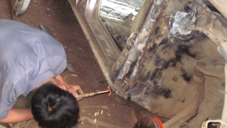

Re:Con nghiện accord
Còn anh thợ thứ 2?
Em nhờ anh ta coi giúp em phần này mà hôm ở nhà em xử lý vô nước có lúc em mở bọng vè, liên quan đến thanh ốp nhựa dọc dưới 2 cửa xe, và phát hiện bị rỉ, mục (em chụp hình ngược từ dưới sàn lên nhé:
Thật tình phía trong cái hộp này đất kinh khủng, em đồ ràng nó chím cũng phải nữa cái hộp này, nhưng làm sao để dọn nó ra, còn nếu vẫn cứ như thế này thì có tôn gì thì nó cũng mục chắc, vì nước đâu thoát được, em hỏi anh thợ này cách xử lý thì anh ta bẩu dùng máy mài mài ra, chỗ nào mục thì vá, em cảm giác khongoorrn, bèn mời anh thợ cả và 2 anh thợ đang làm ra làm ly cà phê và em có nói:
Đất rất nhiều, có vá kiểu gì thì nó cũng sẽ mục tiếp, bác thọ cả giúp tôi cắt 1 đường từ trước ra sau, sau đó về sinh thạt sạch, nếu chỗ nào đã cắt rồi mà vẫn bị thì mới vá tôn, sau đso chống rỉ sét cho OK thì lắp lại, bác thợ cả đồng ý ngay và nói phải làm như vậy mới triệt để, và yêu cầu bác thợ kia làm theo phương án trên

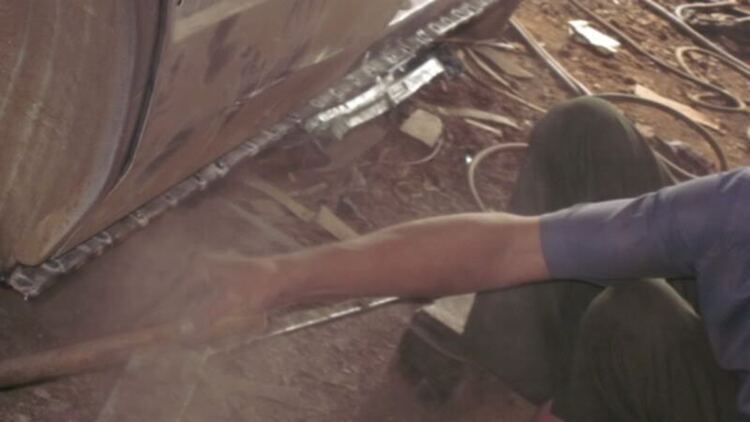

Đầu tiên đo tổng chiều dài và thanh tôn đẻ ra được như vầy:
Phải nói là rất OK và khớp với lườn bên dưới
và tiến hành mổ tôn lườn bên dưới thôi:
Saukhi lóc được phần dưới ra ngoài thì trời ơi là đất..., và bụi kinh khủng:
Các bác lưu ý cho em tấm ảnh này nhé:
Cây sắt hình tam giác bên trong là cây chịu lực dùng để đội bánh xe phía dưới, bốn góc đều có 4 thanh này và nó được hàn chết vào thanh chịu lực của khung xe (phía sau lưng nó, cái của em nó mới chớm hoen rĩ nên em xử lý kịp thời như vậy là OK, chỉ cần mài sạch, chống rĩ sét thôi, nhiều xe ở vùng biển nước phèn, nếu không có chế độ o bế hợp lý em nghĩ cũng dễ mục đứt thanh này lắm, nó mà đứt thì xe sẽ không OK đâu
