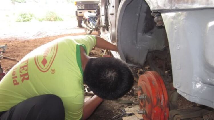

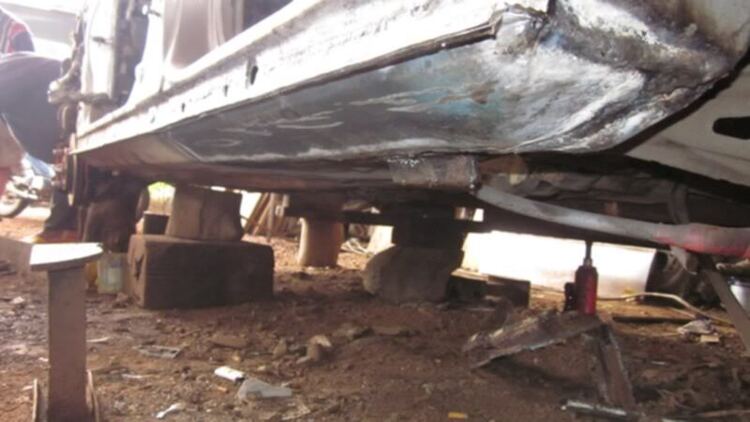

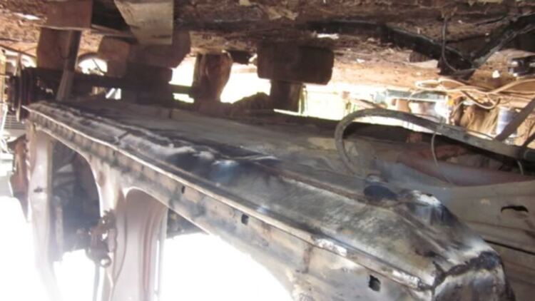

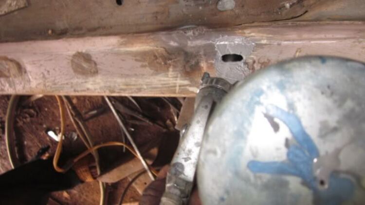

Tiến hành vệ sinh bằng cước bùi nhùi cho cảm mặt trên và mặt dưới để chuiaarn bị sơn chống rĩ:
Accord Club: Nơi của các "con nghiện" Accord
Em kiểm tra lần cuối
Bên tài

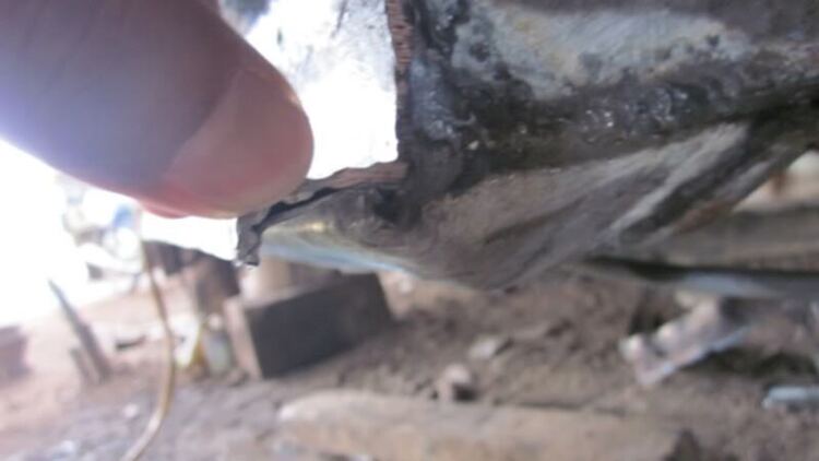

Và phát hiện ngay mép cuỗi giữa 2 mistoon có khoản hở:

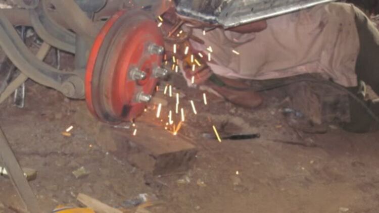

Thowjnosi nguyên thủy rin của nó cũng chỉ ghép sat mí lại thôi, nhưng vì là chỗ hứng ngay đường nước của bánh xe hắc vào nên em đề nghi hàn bít lại:

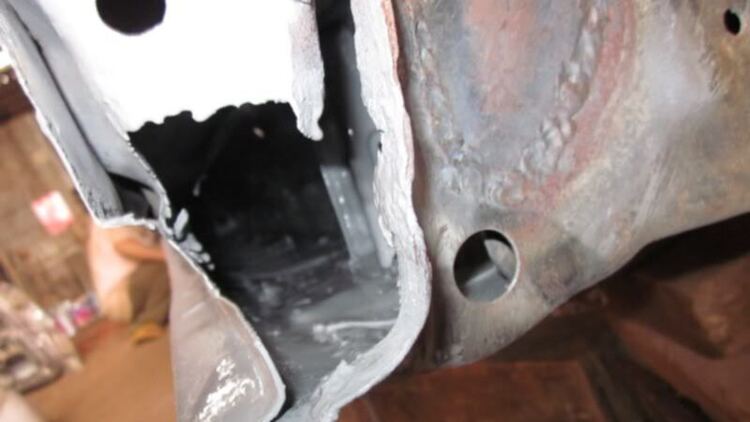

Tương tự cho bên phụ: OK, nhưng khi chụp hình xong em quay hình lại nhìn thì thấy thieus thiếu cái gì:
A thì té ra sót cái dìm sắt dùng để gá cón đội lên, nhắc bác thợ và bác ấy hàn vào:
OK

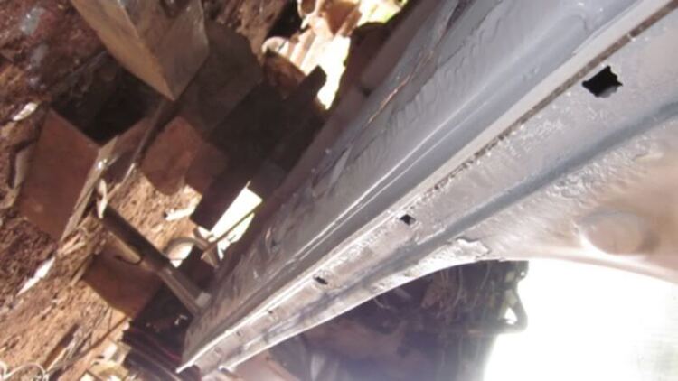

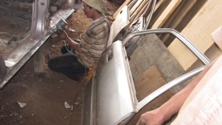

Sau đó thợ bắt đàu sơn chống rĩ bằng vít tu lê phun vào tất cả những cái lỗ nào có thể nhìn thấy được cho cả 2 bên, em nói cứ phun vô tư, hết sơn em lại đi mua tiếp:
Bên phụ

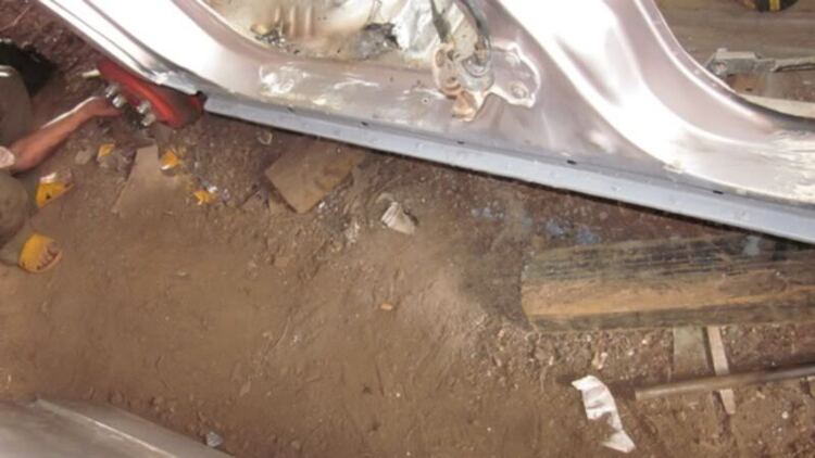

Xịt luôn vào cái lỗ còn trống để xử lý phần từ máng nước xuống

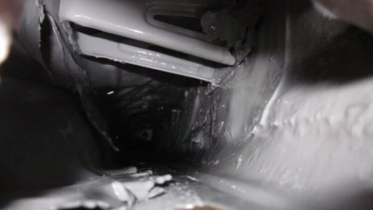

Đưa ống kính máy ảnh vào sâu ở trong nhằm lợi dụng flast để kiểm tra
Bên tài:

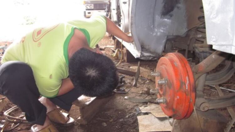

Xong và em nhìn lại tổng thể:
Bên phụ:
Bên tài:

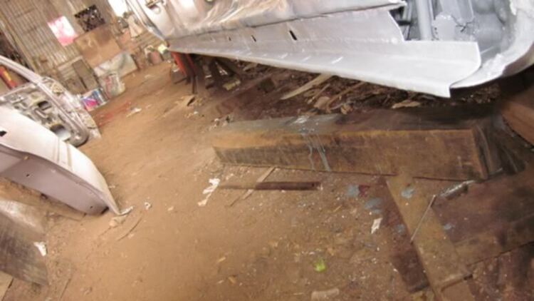

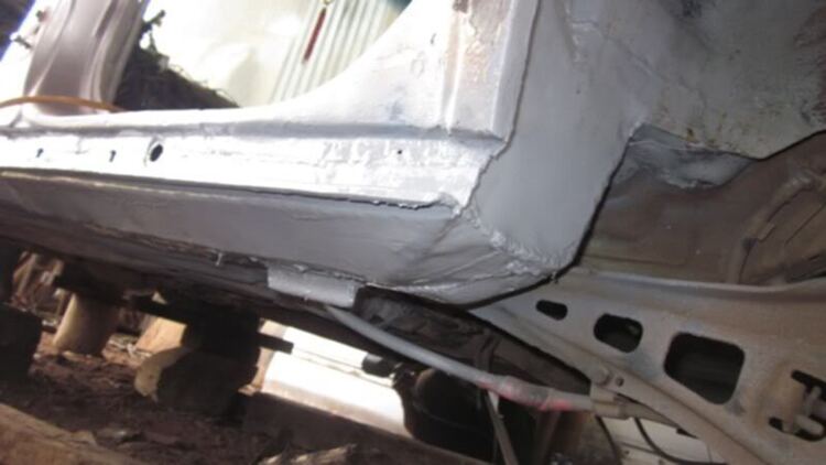

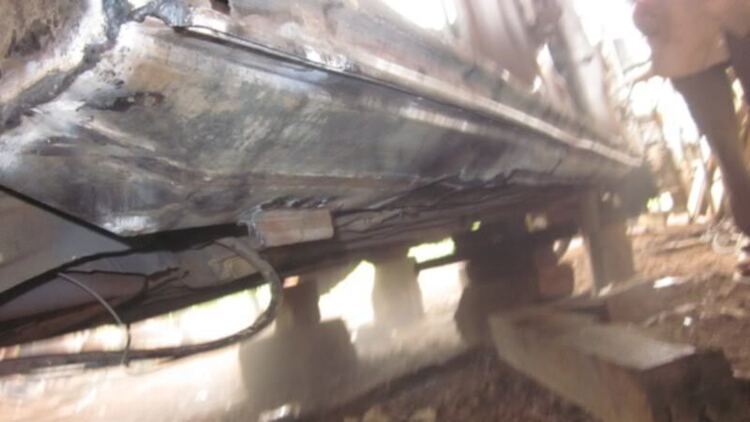

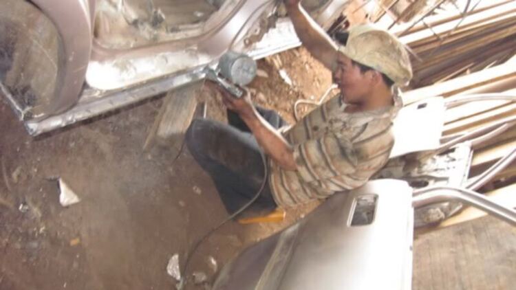

Em thấy thợ làm em hài lòng nhất là khi hoàn thành, phàn giáp mí giữx lườn ltrên và dưới rất khít:
mép noài lườn trên:
Mép ngoài lườn dưới ốm rất kít lườn trên và hoi năm dịch vô trong 1 tý (tránh nước leo trực tiếp vào:
