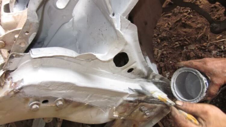

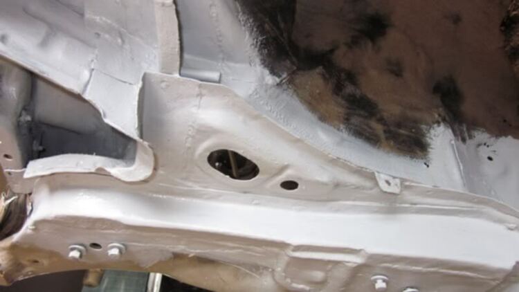

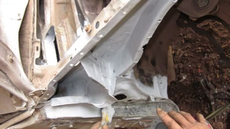

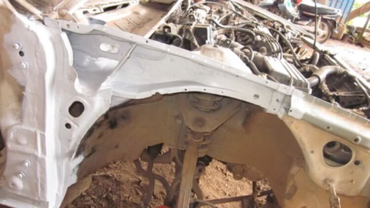

Tiếp tục chống rỉ thôi:
Accord Club: Nơi của các "con nghiện" Accord
Và nhìn tổng thể toàn bộ phần đã mục có 2 lớp tôn sau khi xử lý:
