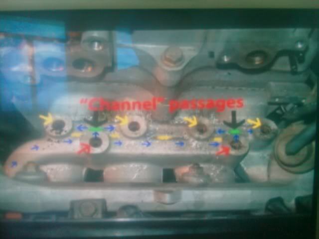

Báo cáo các bác là em mới khắc phục xong lỗi 12 (EGR) . Do làm một mình và chỗ làm hơi tôi nên em không chụp hình được. Chỉ có một tấm khi hoàn thành như thế này
Accord Club: Nơi của các "con nghiện" Accord
Em sẽ trình bày lại quá trình làm như sau:
Chuẩn bị: - Một cái khoan
- Mũi khoan 3mm
- Mũi taro gai 4 mm
- Máy hút bụi
- Chổi chà ( có thể tự làm bằng dây phanh xe đạp)
- 6 vít 4mm ngắn cỡ 1cm,và một vít 4mm dài 5cm.
Tiến hành:
1- Tháo bù ga máy lạnh và bù ga nguội ( chỉ cần tháo ốc, không cần lấy hẳn ra ngoài) . gác 2 bù ga qua một bên.
2- Dùng mũi khoan 3mm nhẹ nhàng khoan giữa lỗ có dấu:
3- Sau khi khoan thủng lỗ, em lấy taro gai 4mm taro các lỗ .
4- Lấy vít dài 5cm xỏ qua một đầu túyp ngắn 1-2 cm rồi vặn vào lỗ vừa taro, sẽ lấy được miếng nhôm chặn ngoài các cổng (em tạm gọi là cổng EGR). Lần lượt làm với cả 6 cổng.
5- Lấy chổi thọc thông các lỗ, thông càng sạch càng tốt.
6- Lấy máy hút bụi hút sạch hết những cặn bẩn trong các lỗ.
7- Đóng nhẹ lại các miếng nhôm đã lấy ra vào các lỗ ( có dấu màu vàng, đen)
8- Vặn các vít nhắn 1cm vào
9- Tận hưởng thành quả.
Trước khi làm, xe em đang báo lỗi 12, cứ chạy khoảng 5p là đèn check sáng(em đã làm vệ sinh trên hộp box EGR theo bác Toy nhưng không hết), bây giờ nó không sáng nữa mới chết chứ. Hiiii!
