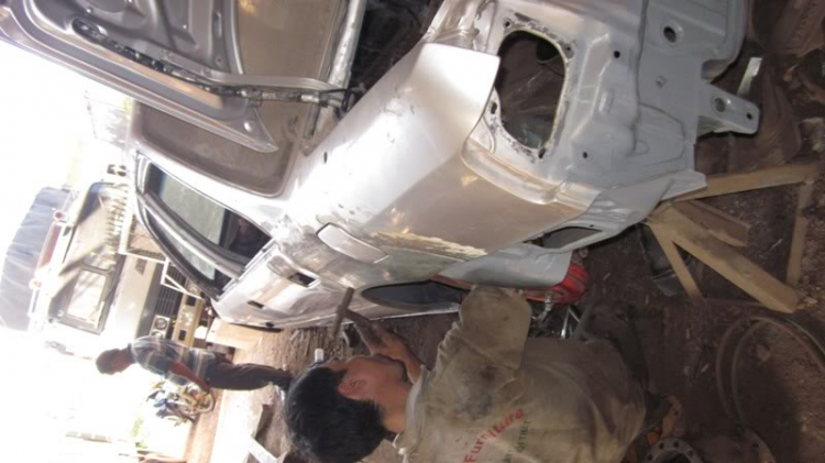

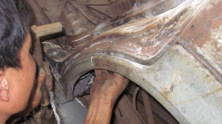

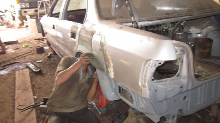

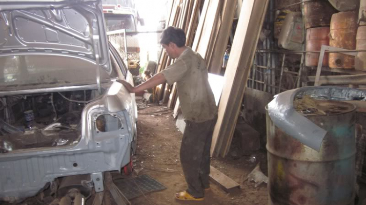

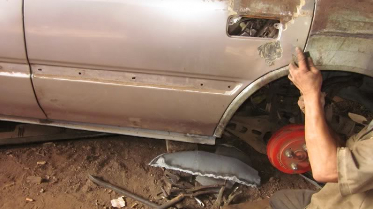

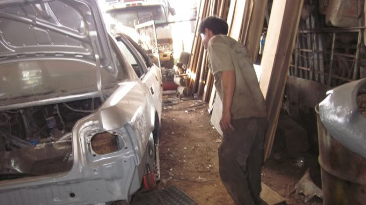

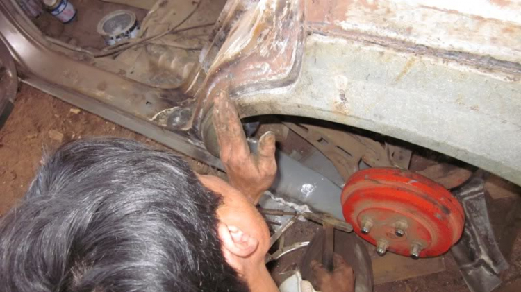

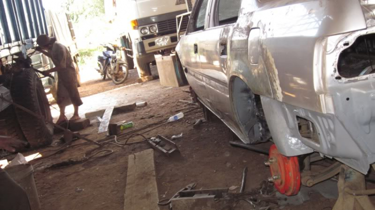

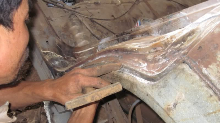

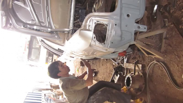

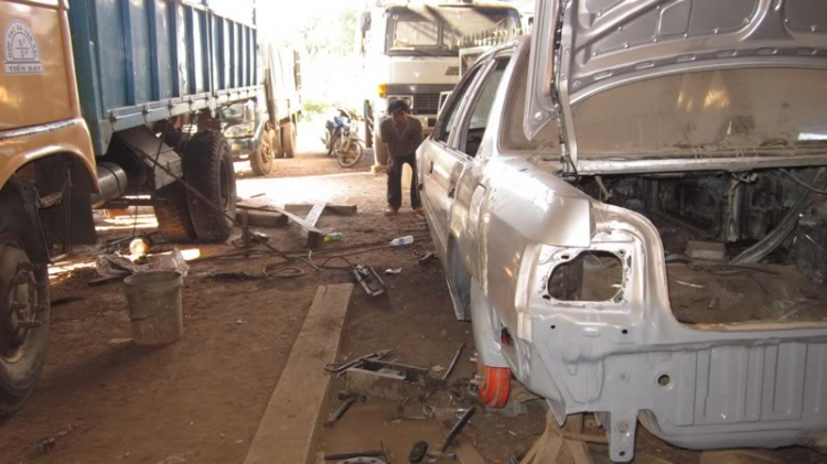

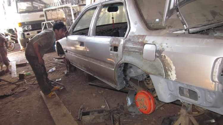

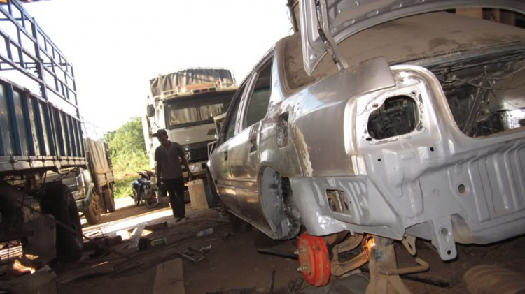

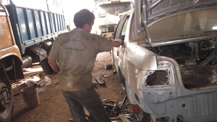

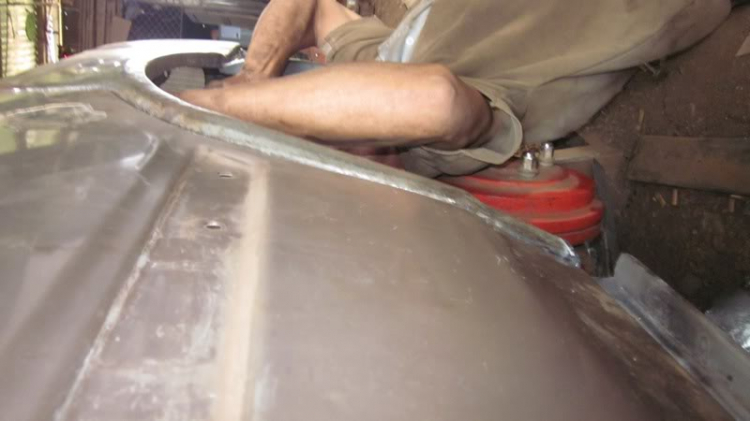

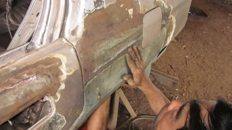

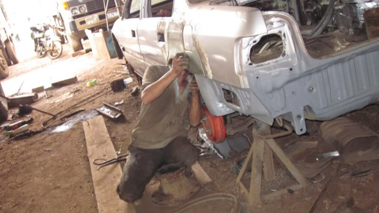

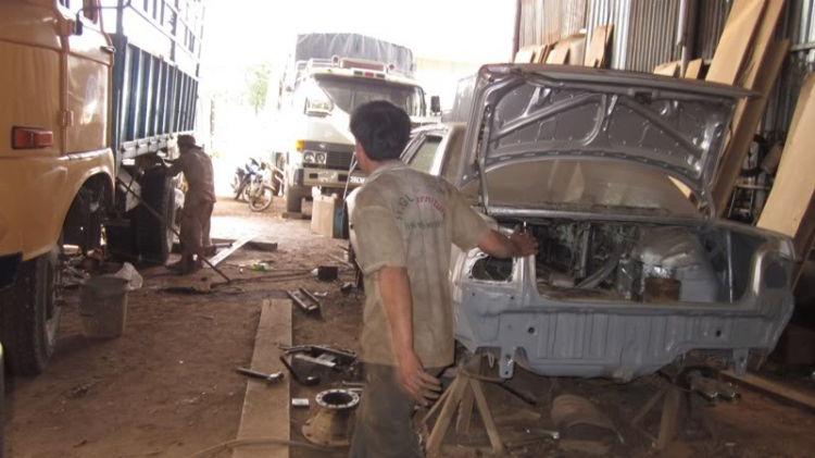

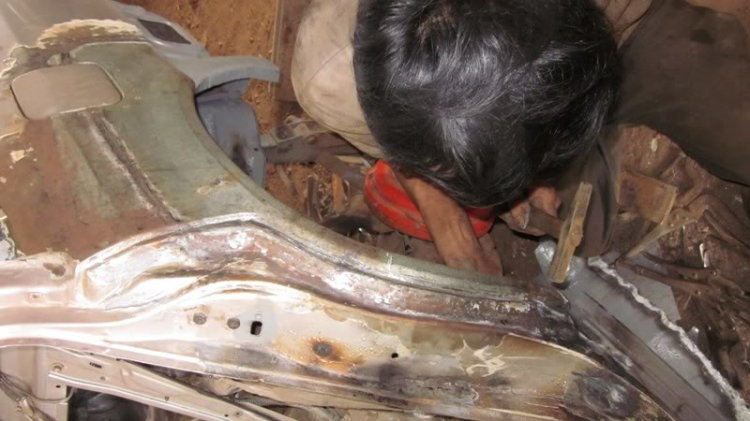

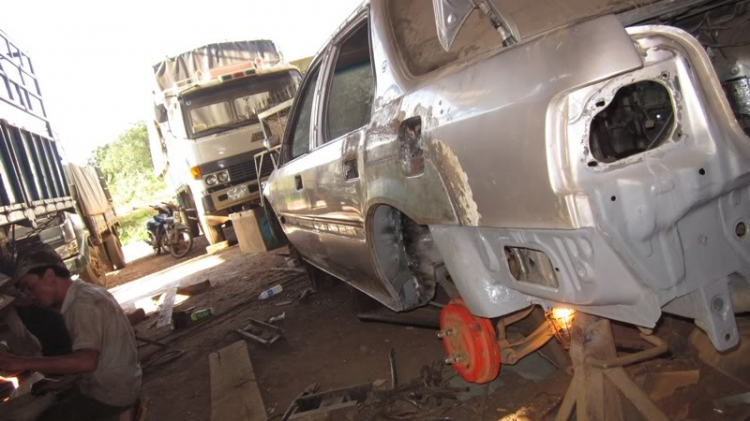

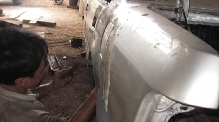

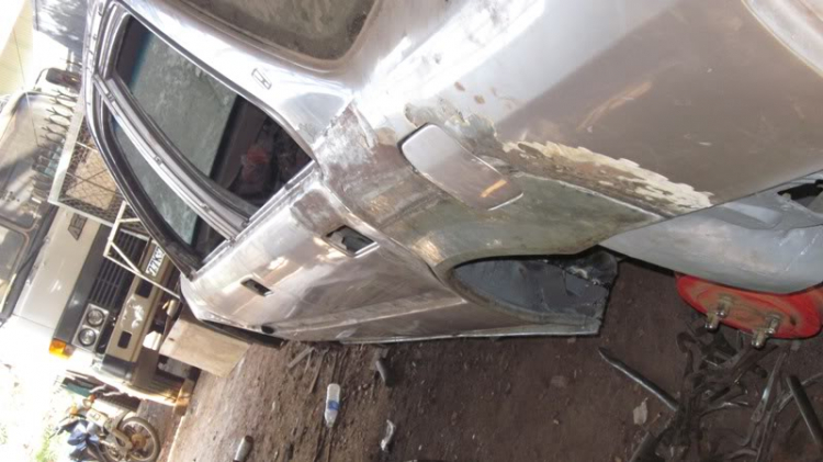

Chiều nay thợ cả tiếp tục vỗ đường cong cho em nó
Ngắm bên phụ trước khi vỗ:
Accord Club: Nơi của các "con nghiện" Accord
Chỉnh sữa:
Vuốt vuốt cái eo nó tý :
Chưa được,tiếp tục:
Ngắm lại đủ các kiểu:
Chỉnh lại tý nữa:
Ngắm lại lần nữa:
OK, chỉnh lại tý các mép, gân sát mí cửa:
17/5/09
18.998
2.244
Gialai
Re:Em chào các Bác
Và đã hoàn thành cái eo em nó:

tại vị trí ngón tay thợ cả chỉ ....có vẻ hơi cao một tí....khi vô joăng cửa.....thì đóng cửa sẽ bị tứt....bác cho kiểm tra lại tí tí nha.

Ngắm kỹ thế, giống em hồi chiều ... mấy chú thợ bảo anh cứ ngắm kỹ đi ... sau đó hỏi dồn: sao anh, có gì sửa không anh. Em bảo: anh thấy được rồi, nhưng ... chờ đó tối về xem xe ở GL thế nào maii chiếu phim mấy chú xem lại rồi tính. Pó tay...

@Dung_gialai: nét và đẹp rồi Dũng ơi. Tiến hành giai đoạn 2 thôi!
