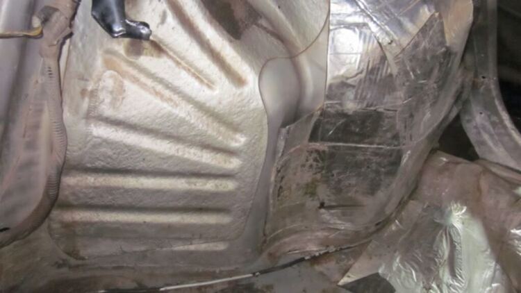

Cốp trong xe thợ Bắc đã dán chống ồn 1 số chỗ và đã sơn lại cốp trong xe nhìn không được OK, có 1 vài chỗ rĩ rĩ, nhưng không thành vấn đề
Accord Club: Nơi của các "con nghiện" Accord
Ụ nhúng bên tài và phụ rất OK:

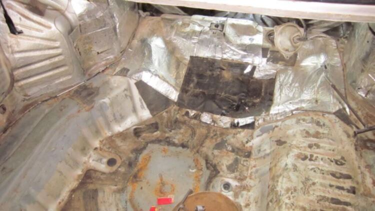

Em chụp cận cảnh của ụ bên phụ không phải mục mà do lớp keo dán chống ồn+ bụi dính

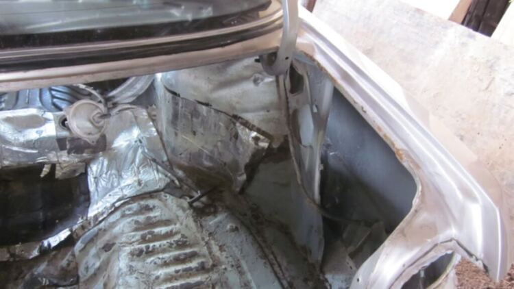

Tổng thể viền ốp cao su sau cốp xe phía tài còn OK

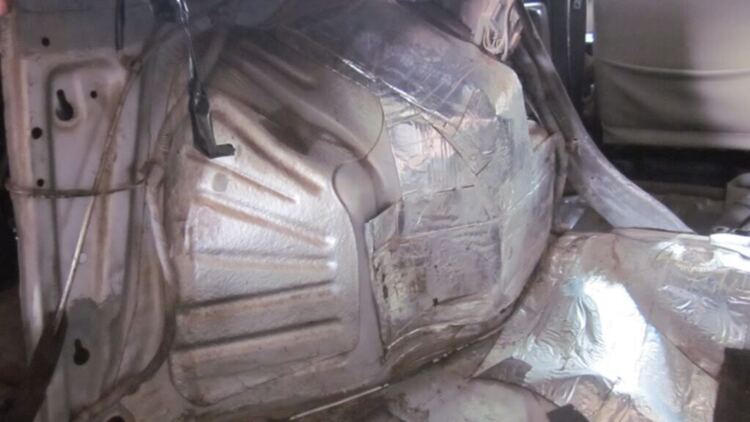

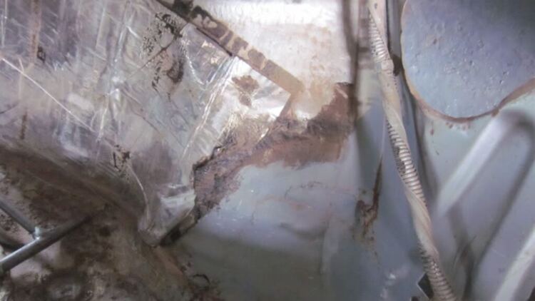

Bên phụ thì chớm bắt đầu mục:

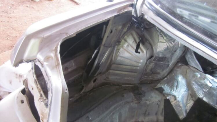

Tạm thời tới đó xong, em xin phép bác chủ gara cho em được khóa cửa xe, ngày mai xuống sẽ tiến hành lột cản sau, nội thất và các cửa ra, vì chiều ni đi làm, không thể ở lâu được hơn. Cực nhất cho em là ở gara có 1 cái gác như ở chỗ bác Tấn, sau khi tháo đồ và được đóng gói riêng lẽ thì phải mang lên gác, phần này em tự nguyện mang lên không nhờ thợ, muốn vậy em phải dọn cái gác của gara nơi em cần để đồ cũng oải, rồi cứ lên lên xuống xuống càng oải,
Trước khi ra về, tiện tay em lấy cây búa gõ gõ vào má bọng vè phía bên tài:

Cảm ơn các bác câu hỏi tiếp theo em nhờ các bác tư vấn: có nên dấn chống ồn cho sàn xe không, tất nhiên không dán hết nhưng cũng 1 vài chỗ đặt thù, các bác cho xin ý kiến luôn nhé.
Những ngày sắp tới mới hồi hợp làm sao, không biết nó còn gì nữa không, nhưng tạm thời tới lúc này em cảm thấy nhẹ người với những gì em đã nhìn thấy.
Mong muốn duy nhất của em khi post những hình này là mong được nhận những góp ý của các bác, kế đên em sẽ có ảnh đầy đủ nhưng nơi nào mà tới thời điểm này hay bị mục để các bác kiểm tra, và kế đến những nơi cần mở ra như táp lô em sẽ có ảnh thật chi tiết để khi cần các bác dễ dùng. Em có nói với bác thợ riêng phần táp lô em tự mở, bể em chịu, bác ấy chỉ giúp em nhưng nơi khó mà với kinh nghiệm của thợ mình khỏi lăn tăng.
Lúc chiều này thợ bảo em chụp hình làm gì để người ta nhìn không hay, em có nói không cần nhìn cũng biết mucj roài, ông cứ gọi những ai chơi ACC ở Gia lai mà bẩu xe không 1 miếng mục nếu quả đúng chiều nay nghỉ làm tui dẫn đi nhậu, tay thợ cười kha khả...
Một điều thú vị nữa là sau hơn 1 buổi làm xe, tay thợ có cảm tình, và rất nhiệt tình với em (chính vì điều này mà em có đề nghị, riêng nắp capo khi nào hoàn thiện những phần khác xong thì mới tháo ra làm, chứ mở trống không lỡ tay nào táy máy bứt cộng dây trong hầm máy thì em cũng bứt gân luôn)bởi...hình như là em mở ra nhiều hơn thợ, ngay cả cọng ron ở cốp sau em cũng không cho mở bởi lâu ngày nó bám rất chặt, cứ nắm ở phần trên mà giật ra thì còn gì là ron, phải nòn mấy ngón tay phía dưới, nơi phần cứng nhất của ron mà lận từ từ nó lên
