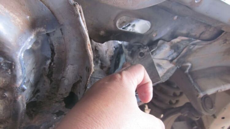

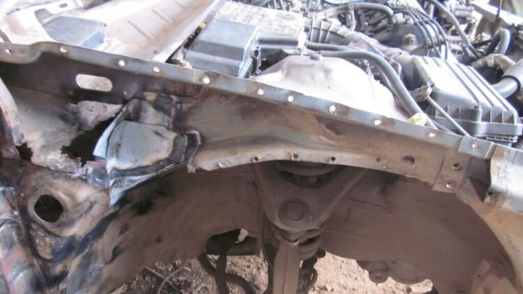

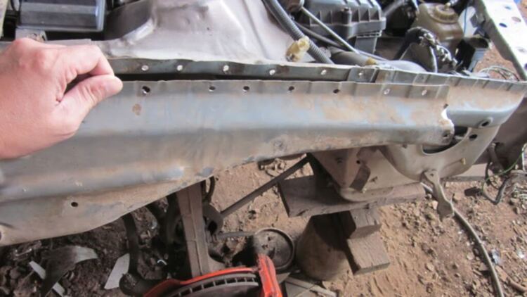

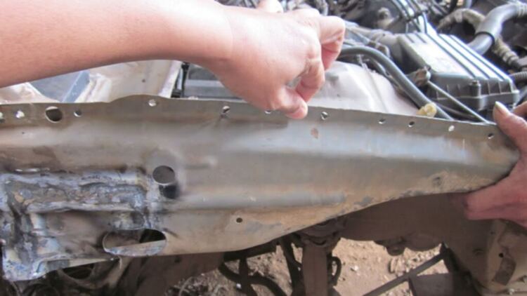

Báo cáo các bác công việc của ngày hôm nay cho vợ già như sau:
Tháo mấy bấm rin của lườn bọng vè bên phụ và lấy nó ra:
để có không gian xử lý chổ đái dầm, tôn phía trong còn rất đẹp trừ bụi, đất lâu ngày bám, tại chỗ đã mục, thợ cắt cho tới tôn trắng, thợ đã gò, cắt tôn và dập theo khuông nó và hàn vào vài chỗ

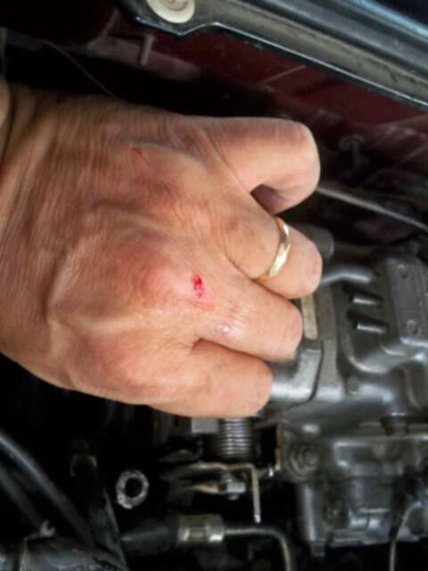

Hôm nay, em tiếp tục việc chỉnh chọt, sau khi thay ECU.
- Một ngày mới bắt đầu. Việc đầu tiên là học Thầy..ko tày...học bạn.
- Alô cho Sư Thầy. Tuy bận, nhưng Thầy cũng hướng dẫn một thôi 1 hồi về cách cân chỉnh và vệ sinh cổ hút, bù ga buổi sáng.
- Tiếp đến, Phan Quang Hy, chủ động alô. Nhắc nhở, hướng dẫn tiếp kinh nghiệm chỉnh chọt.
Còn chờ gì nữa. Cà phê sáng xong, đến gara, tự xử. Thú thật các bác, đã đọc nhiều về vấn đề này. Nhưng công lực còn non kém quá. ( chỉ mới 5 tháng sở hữu con xe đầu tiên trong đời), phải làm mới thể hiện mình là ...con nghiện chứ.

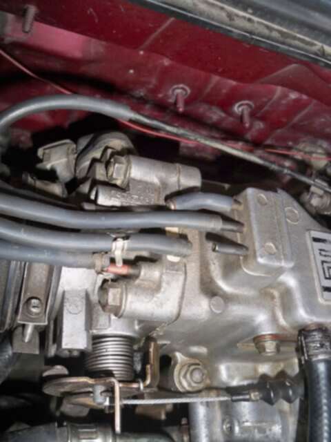

- Đầu tiên là tháo cổ góp: Chụp ảnh để nhớ vị trí các ống...

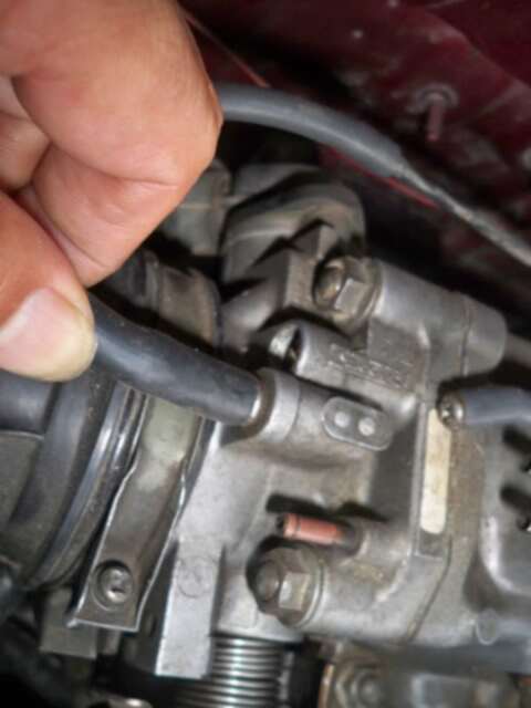

Tháo từng ống hơi

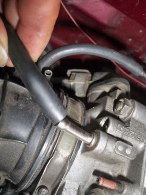

Ống nước...

Những giọt mồ hôi, pha lẫn...máu....

Chỗ nào mà lỗ to thế.....
dung_gialai nói:Báo cáo các bác công việc của ngày hôm nay cho vợ già như sau:

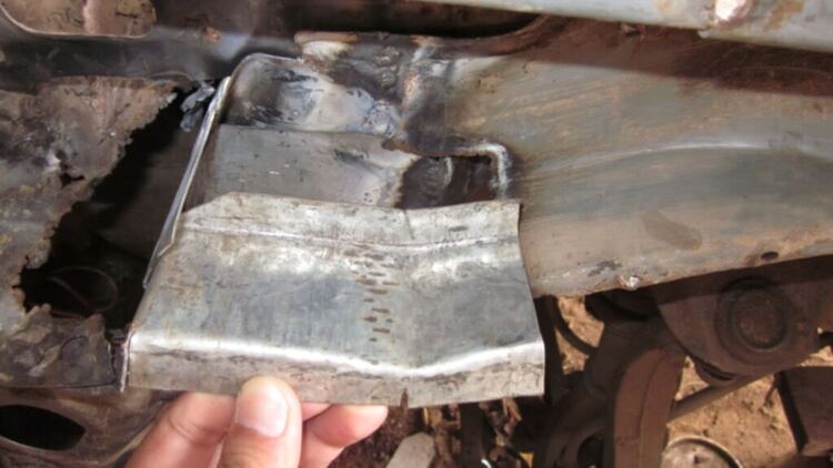

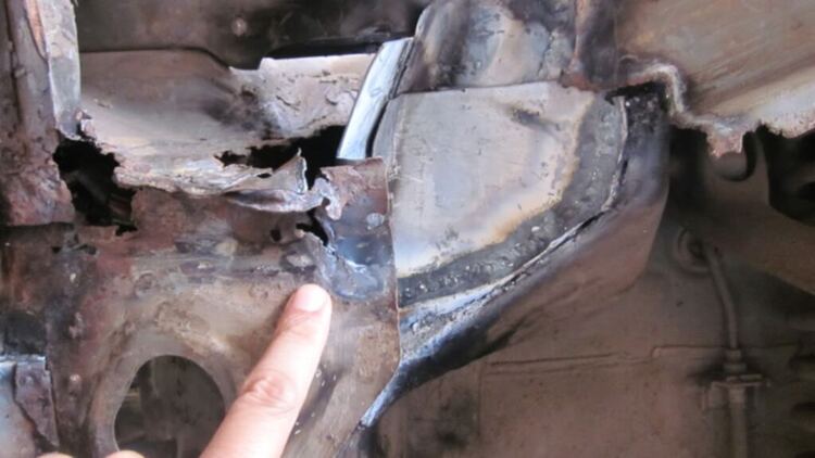

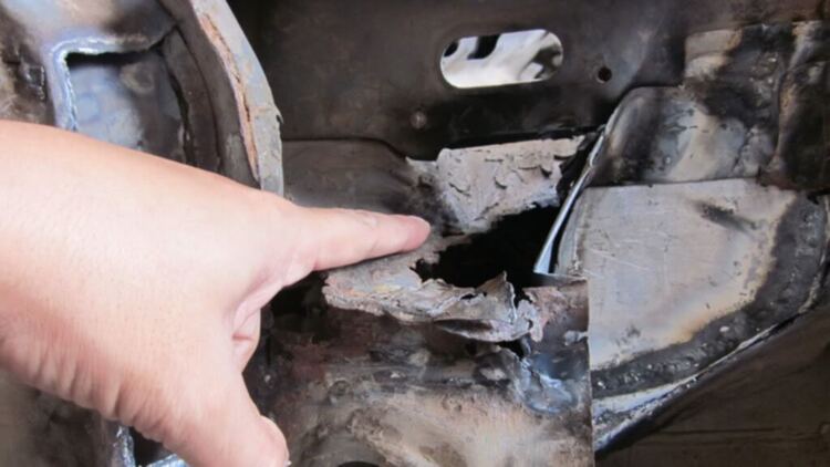

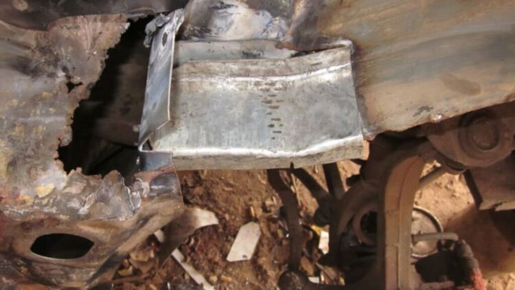

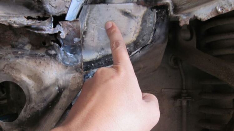

Tổng công ngay chỗ đái dầm có 5 lớp tôn ghép lại, các bác theo dõi trình từ từ 1 theo ngón tay em nhé:

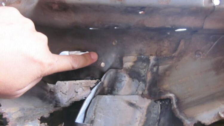

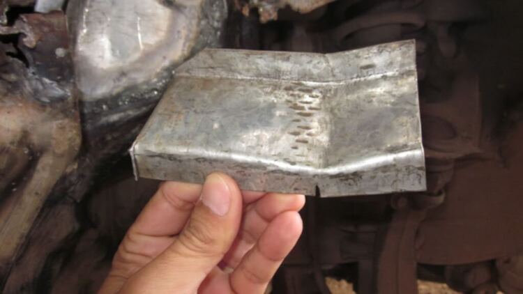

Sau đó thợ tiến hành gò 1 miếng khác để đắp vào (những khu vực chỗ ngày phải gò và ghé từng miếng, không sao làm khác hơn được)
Kế tiếp sau khi em và thợ thống nhất làm phần hộp bị mục trước (nguyên cụm ngay nắp chụp cao su cuat bó dâyh điện đi vào xe) sau đó sẽ tiến hành ghép miếng ở trên và hàn lại một thể
