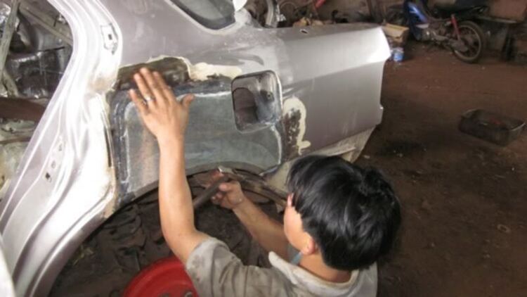

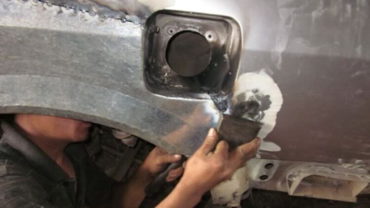

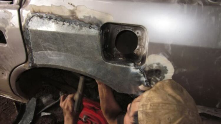

Sáng nay sau khi thợ kiểm tra phần tôn hôm qua mới hàn tạm, OK và tiến hành hàn liền mặt tôn:
Accord Club: Nơi của các "con nghiện" Accord
Sau đó tiến hành gòn cân chỉnh lại thành mặt tôn cho vừa ý:
Ngooif ngắm thử xem
Đứng ngắm thử xem:

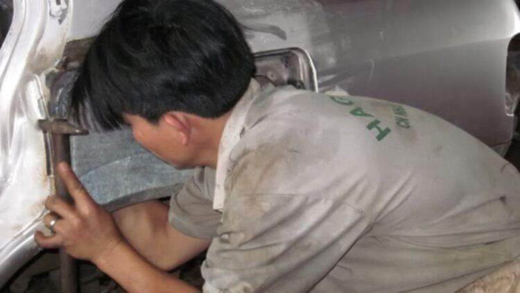

Chưa OK, tiến hành gò, nhấn tiếp từ mặt tôn bên trong:
Tiếp tục kiểm tra, và vẫn chưa vừa ý:

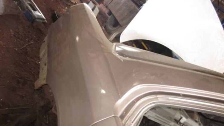

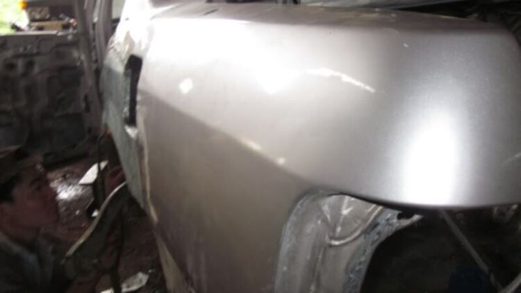

Sau khi thợ xử lý thành tôn OK, em đứng góc sau đuôi xe nhìn tới thì rất hài lòng về đường gân của phần tôn mới làm(thợ lấy chuẩn từ đuôi xe đến, vì phần đuôi xe của em: sóng tôn và phần tôn còn rin)

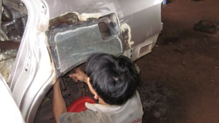

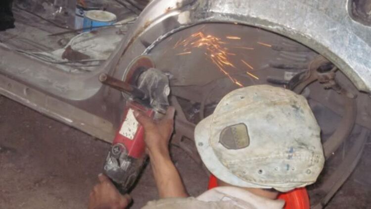

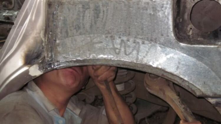

Sau đó tién hành mài nơi mối hàn cho bằng phẳng:

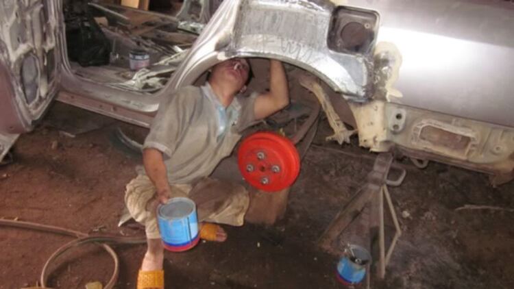

Tiến hành vệ sinh mặt bên trong bằng dụng cụ như vầy:
Sau đó chống ri, sét mặt trong bằng lót 2 thành phần:

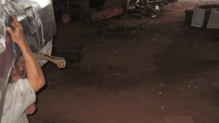

Sau đó thợ tiến hành lóc phần tôn phía ngay sau tôn mới hàn, do hôm qua chỉ lóc 1 phần:
Và tiến hành đưa phần tôn đã dập, cắt mà hôm qua đã làm vào vị trí và vài ba mảnh nhỏ ghép lại để hàn, cái này em không có hình được vì không có khoảng trống và cũng không có ánh sáng, toàn bộ công việc trên kết thúc lúc 1400 chiều

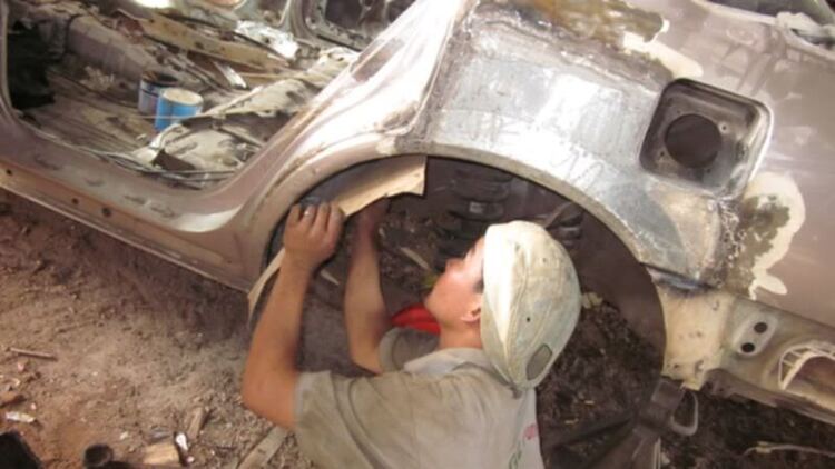

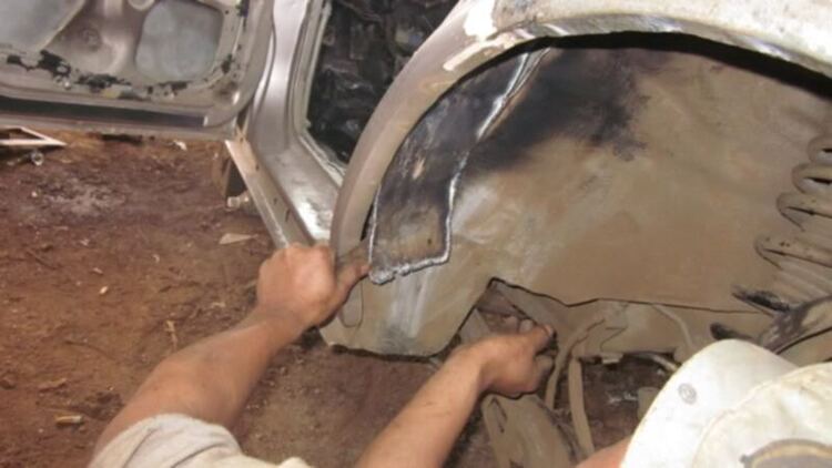

Kê tiếp thợ lóc phần tôn từ phàn trên cho xuống tới lườn xe:
Và lấy nó ra ngoài, sau đó mài xung quanh viền xe xem có bị mục không
Kết quả OK và phần tôn phía sau của miếng tôn vừa cắt ra cò khá OK:

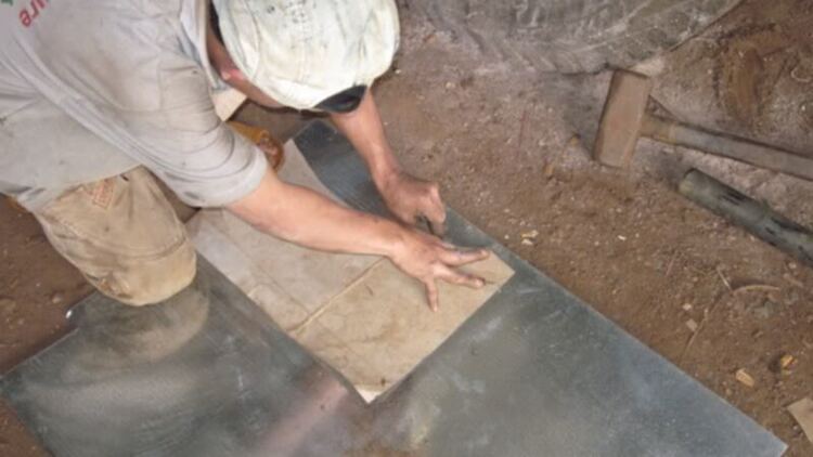

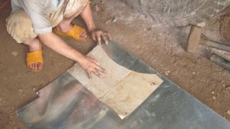

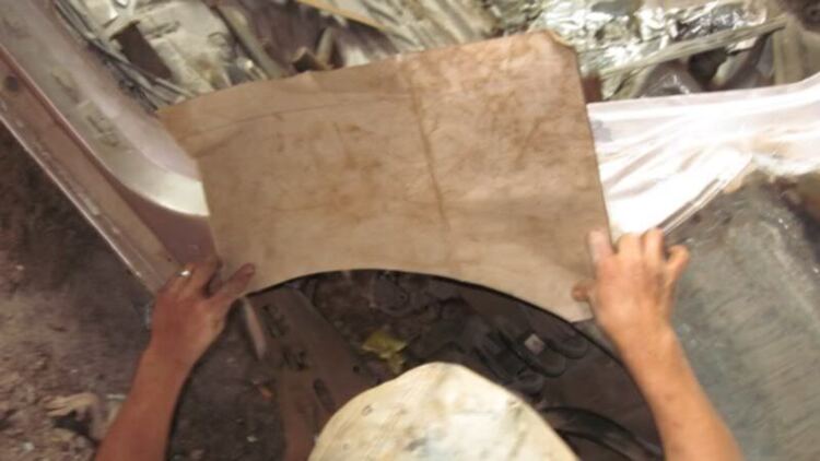

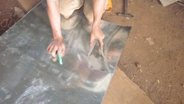

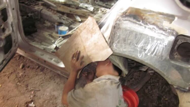

Kế tiếp, tiến hành lấy cạc tôn, đo, để ra tôn:

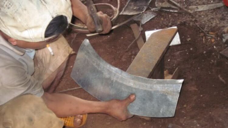

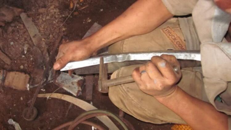

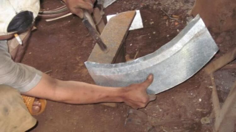

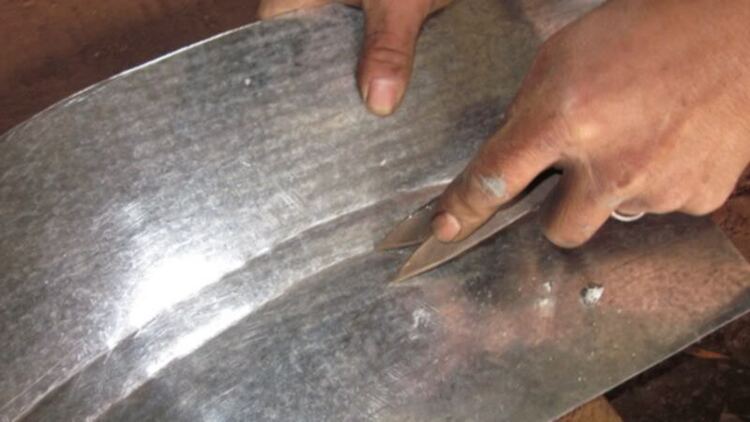

sau đó làm dấu, gò, nhấn đủ kiểu:

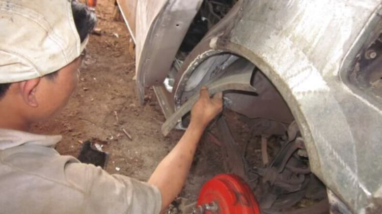

ướm vào thử xem:

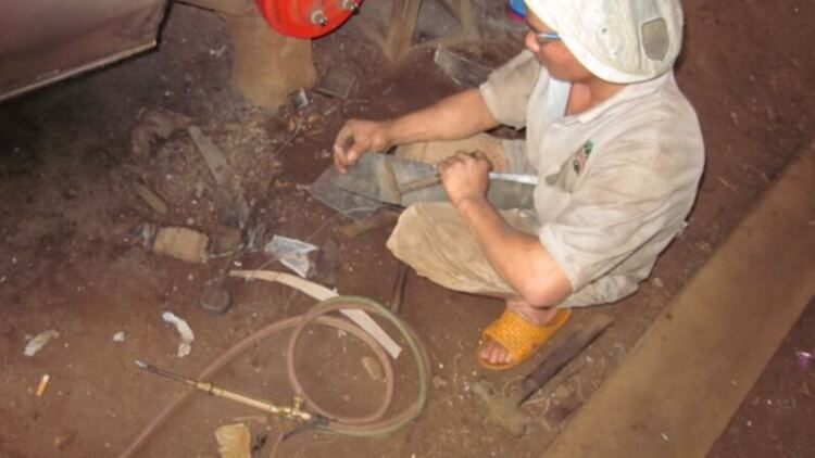

Chứ được, và tiếp tục với những thủ thuật của thợ đồng, phải nói tôn dày, bề mặt nhỏ nên rất mất thời gian và sức:
Sau đó ướm vào nhưng vẫn chưa OK, thôi, tạm ngừng, ngày hôm nay thế đã, tiếp tục cho ngày mai cuar phần này và lóc phần tôn từi trên ra phía sau cốp.
