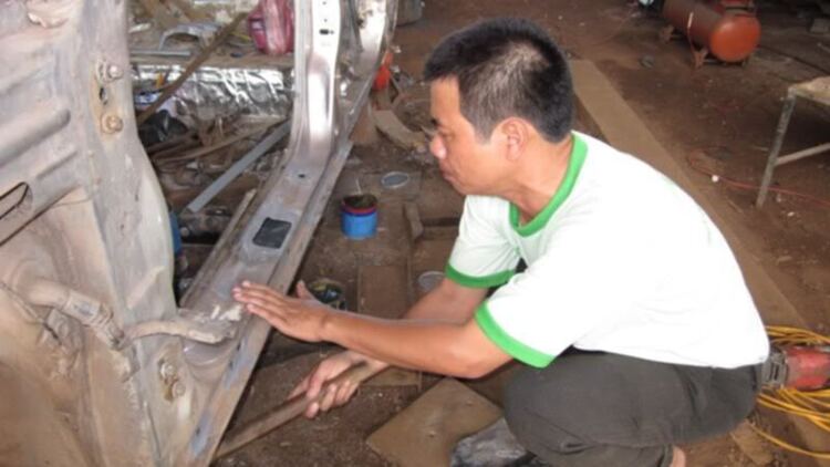

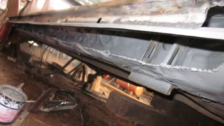

Sáng nay, thợ vệ sinh 2 lườn dưới chuẩn bị sơn chống rỉ, em kiểm tra lần cuối, thấy gần chỗ ụ đội xe góc bên tài phía trước hình như còn ít đất chưa ra hết, dùng búa gõ cho nó ra để lấy hơi thổi cho sạch:
Accord Club: Nơi của các "con nghiện" Accord

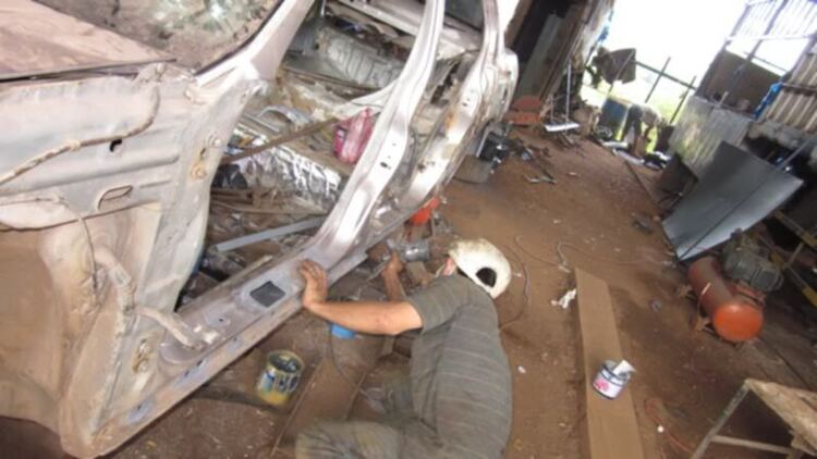

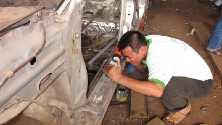

Kiểm tra lại lần nữa:

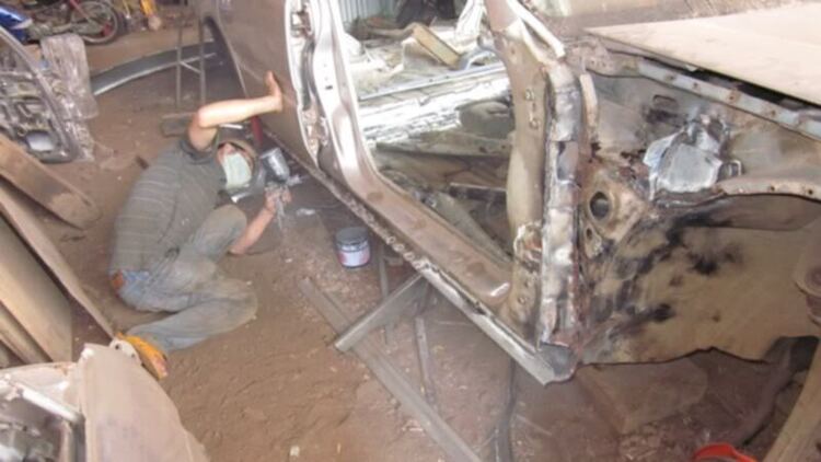

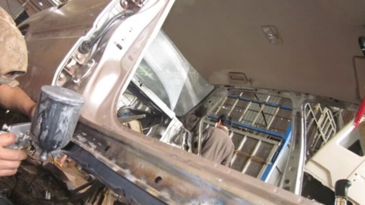

OK, và thợ tiến hành sơn lót, em có đề nghi sơn cho dày lên, hết sơn em mua tiếp:

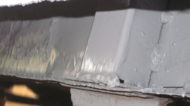

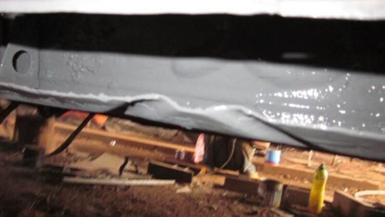

Sau khi xong em kiểm tra lại lần nữa, thấy 1 số chỗ cũng chưa vừa ý, bèn nhờ anh thợ cứ để đó, đầu giờ chiều sơn khô sẽ xitjlaij 1 lần nữa, đặt biệt ngay ụ đội xe, cứ xịt mạnh vào phía lưng giáp với xương xe
Do ngày nay thợ bị nhão hết vì hôm qua có đán dỗ, nhậu tưng bừng nên cha nào cha nấy mặt đù mem nên cũng không muốn làm, em đành chịu và an ủi, cố gắng làm sơm sớm nhé.

Định bụng sau khi chống rỉ bằng sơn 2 thành phần thì em sẽ chơ tiếp chaixitj chổng rĩ liquit, em có alo cho bác Tuanus71 thì bác khuyên không càn thiết và phí, chống rĩ như thế, và xịt cho dày thì OK rồi
Vậy là đỡ tốn 1 ít lúa.
Cảm ơn bác Hoàng nhé
