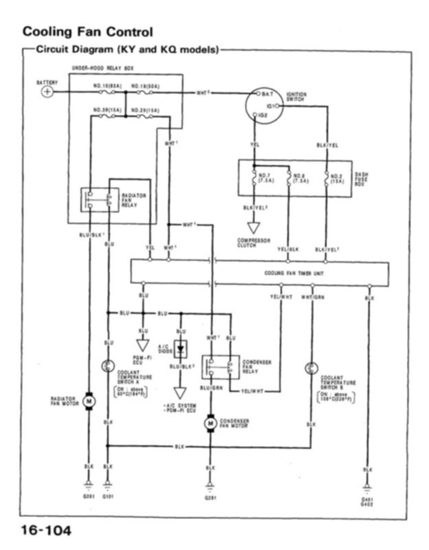

Sáng nay em chạy xe thấy có vấn đề là em nổ xe để hơn 3 phút đồng hồ rồi mà không thấy quạt làm mát quay, còn tôi qua em chạy từ Daklak về khi chạy thì không biết nhưng khi dừng lại tắt máy tắt chìa khoá đi thì quạt lại quay nhưng khi bật chìa khoá điện lên thì quạt lại ngừng không chịu quay nữa mà tắt chìa khoá thì quạt lại tiếp tục quay một lúc mới thôi, các bác tư vấn cho em với.
Quạt quay có 3 trường hợp:
1/ khi nhiệt độ >93 thì 2 quạt quay,trường hợp này được khiển bởi con tắt 93 độ, và kể từ khi nổ máy đến lúc quạt quat phải cỡ 10 phút, còn thời gian như của bác là chỉ là vòng tua động cơ xuống mức ổn định ga cầm chừng thôi,quạt chưa thể quay trong thời gian này
2/ Khi tắt máy 1 quạt quay khi nhiệt độ động cơ >106 (quá nhiệt kèm đồng hồ báo nhiệt tăng cao), và thời gian quạt quay cỡ chừng 6 phút, trường hợp này được khiển bởi con tắt 106 độ, nhưng có những trường hợp không quá nhiệt (kim nhiệt vẫn ổn định) nhưng tắt máy 1 quạt vẫn quay thì khả năng con tắt 106 độ được thay bằng con tắt 93 độ hoặc con tắt 106 độ ON/OFF không đúng
3/Khi bậc AC 2 quạt quay được khiển bởi lập trình từ hộp ECU
Vài dòng chia sẽ,bác cho kiểm tra lại, hoặc giả bữa nào ở Gialai ngồi ở quán nhậu nào hú em tiếng em kiểm tra cho he he he...

Khi máy nóng trên 93 độ thì chỉ 1 quạt quay thôi bác ơi. Quạt giải nhiệt két nước quay.
Khi bật AC thì cả 2 quạt đều quay, cả quạt két nước và quạt giải nhiệt giàn nóng máy lạnh

Tắt máy quạt quay thì nên xem lại HTLM, giải nhiệt kém hoặc cảm biến nhiệt sai. Thường thì do giải nhiệt kém. Xe thường xuyên chạy trong tình trạng quá nhiệt ==> ko tốt.
Nếu đồng hồ báo nhiệt bình thường thì kiểm tra độ chính xác của đồng hồ hoặc cảm biến nhiệt đồng hồ

Thank các bác rất rất nhiều ạ. E chạy thấy vẫn bình thường kim nhiệt vẫn ở vị trí bên dưới nấc giữa, xe chạy vẫn bốc nhưng mọi khi em thấy đề máy để chạy không tải khoảng hơn 3 phút là thấy quạt quay rồi, còn bây giờ để gần 5 phút mà chưa thấy gì cả, em kiểm tra nước làm mát thì thấy bị hụt mất hơn một lon nước xanh ạ. a còn khi bật máy lạnh thì cả hai quạt đều quay bình thường.

Vậy trong trường hợp nếu 1 quạt quay nhưng nhiệt độ vẫn không nằm 93 độ mà cỡ 100độ thì hỏng lẽcái quạt còn lại nó đứng vỗ tay, vậy quạt còn lại khi nó quay thì trong trường nhợp nào(không bậc AC và không tắt máy nhé)?

Không có cái nào sinh ra để vỗ tay cả bác à.
Cái quạt thứ 2 giải nhiệt giàn nóng quay khi nhiệt độ vượt ngưỡng 106. Khi đó cả 2 đều quay để nhanh chóng giải nhiệt. Và nó vẫn tiếp tục quay khi đã tắt máy (dù ko bật AC nhé).
Cái quạt thứ 2 chỉ quay trong làm mát (máy lạnh) và tăng cường giải nhiệt khi quá nhiệt (dù không máy lạnh).
Nếu cả 2 quạt đều quay thì cần gì làm 2 quạt cho mệt, làm luôn 1 cái công suất lớn hơn tý cho nó khỏe.
