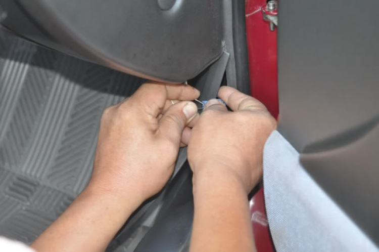

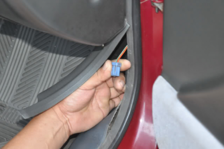

Vị trí kiểm tra code lỗi đèn check đời 92-93 và 94-97 ở cùng vị trí này:
ACCORD CLUB - PHÂN ĐÀ MIỀN  BẮC  !

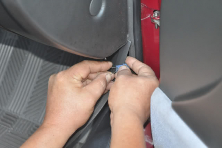

Dùng kẹp giấy hoặc sợi dây điện đấu tắt 2 cực:

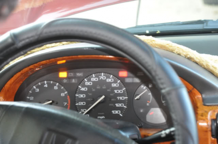

Đèn check sẽ nhấp nháy trên đồng hồ táp lôtheo tín hiệu dài ngắn khác nhau: dài (tè): số thập phân, ngắn (tít): số đơn vị
