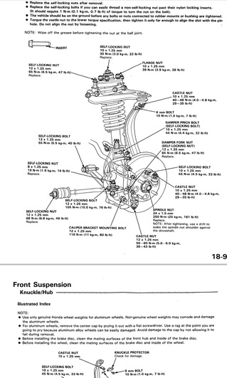

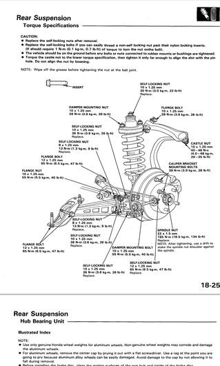

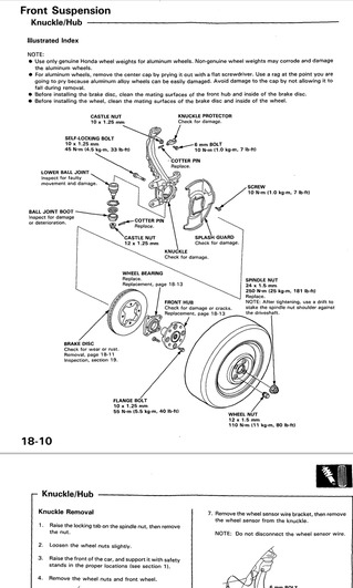

Theo em hiểu rutin là dạng liên kết khớp tròn có thể xoay tự do. Trong hệ thống treo xe ôtô, rutin có tên gọi ball joint.
Phía trước, mỗi bên có 2 rutin trên và dưới, upper ball joint và lower ball joint. Rutin trụ là Lower ball joint, giúp có thể đánh lái bánh xe. Rutin thứ hai upper ball joint liên kết Càng A và Cung C gọi là Knuckle.
Phía sau, chỉ có upper ball joint.
Có lẽ vì lý do an toàn, honda chỉ bán phụ tùng thay thế cho Lower ball joint hay rotin trụ mà thôi.
