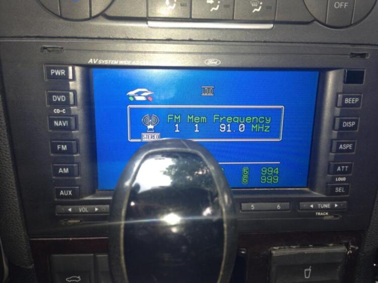

Dvd của xe e tự nhiên từ hôm qua tới h bấm chuyển qua nghe nhạc từ DVD ko dc, trong khi bấm chuyển AM, FM... đều ok, chỉ có nút bấm chuyển DVD là ko đc.
Khi mở cốp tháo ổ đĩa và lắp lại thì bấm đc, nhưng tắt máy thì lại chuyển về FM và ko chuyển qua DVD đc nữa
Có bác nào biết chỉ cho e với.

tháo ra vệ sinh...nút bấm
