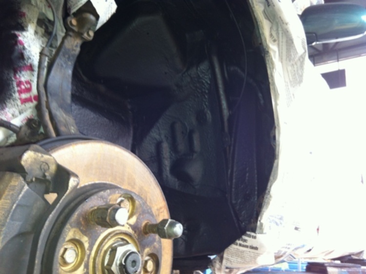

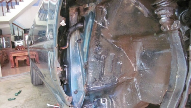

Các bác cho em hỏi.? Lồng vè trước bên tài của 94-97 mua ở đâu ?
Bác nào bít chỗ chỉ giúp em.
Em cảm ơn nhiều.

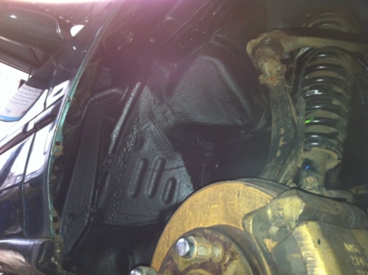

Phần lót bằng nhựa bên trong cái bộng vè phải không?
Có phải....tháo 2 cái miếng đó ra là nó lòi 2 cái trụ ni hỏng anhphat..........

Em này ở đâu mà kinh thế ...
19/6/12
15.298
2.503
nhanvtv9 nói:
Chắc là em gái nào đó ở tây nguyên, nên lòng bên trong dín đất đỏ hả pác AP.
Anh cũng nghi nghi hỏng biết phải hông nữa ...
Hôm CN anh tranh thủ đạp dìa gặp thèng em ...... đâu mất tiu :D

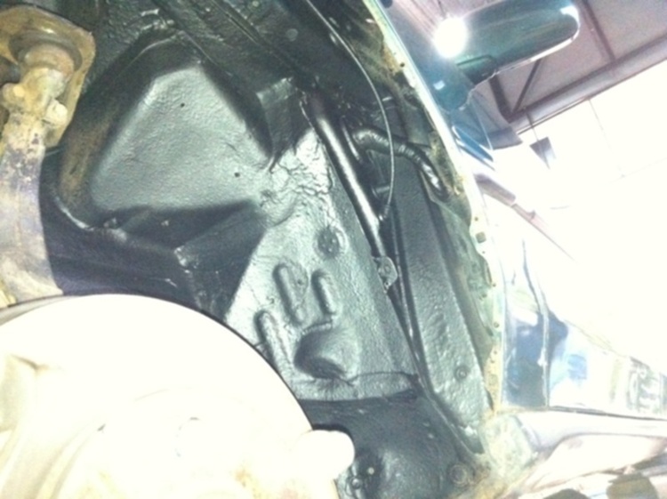

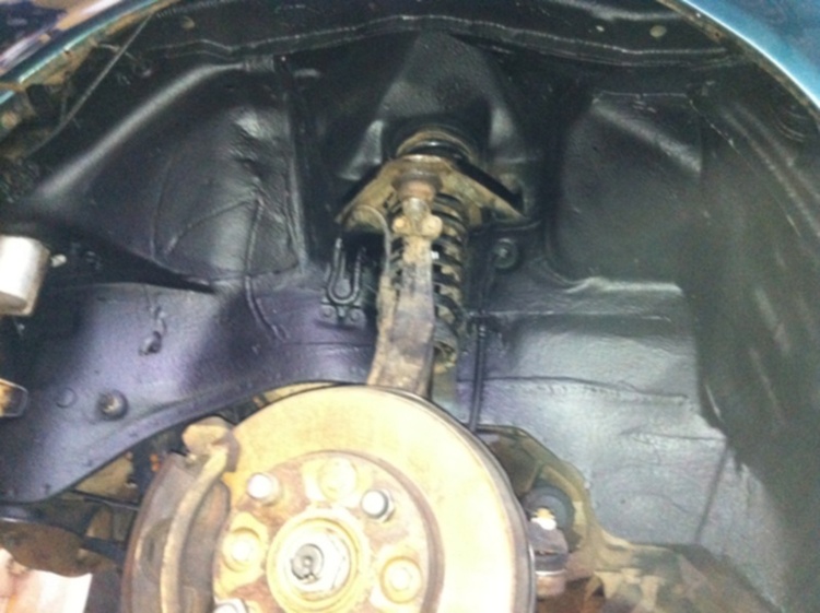

nhanvtv9 nói:
Nghe đâu...nó được tắm rữa sạch sẽ và sức thuốc chống bám bẩn rầu bác:D

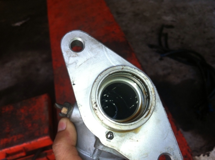

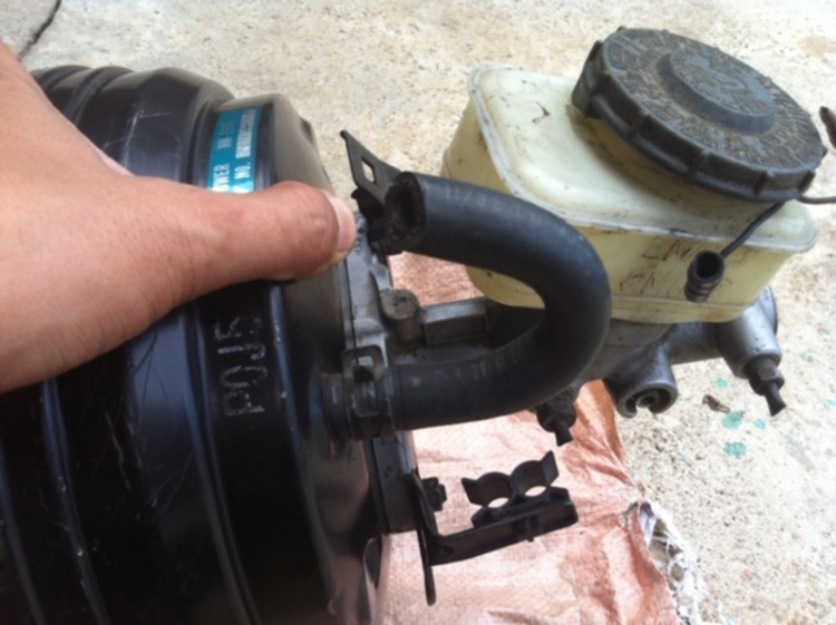

Bòn bánh xe..nếu bị bể ống dầu hay hỏng cuppen...đều chảy dầu thắng ra, mà cch nhìn dễn nhất là bác nhìn ở mặt trong của mâm là thấy ngay
Bác đã kiểm tra bộ chia- ngat con heo cái đi xuống vỡn OK.....vậy nhớt chảy đ đâu mà tầm 2 tuần cạn 1/2 bình???
Nó đã hư con heo thắng của bác rồi, thông thường nguwì ta cứ ngõ là do hỏng cuppen....(cuppen nó y như 1 cái da bơm xe đạp và trượt trong lòng con heo thắng để tạo áp lực và đẩy dầu đi, đa sô tới giờ này là bị sướt xilanh của con heo, cuppen dù có kín kiểu mô thì dầu vỡn lòn qua chỗ xướt mà trào ra ngoài........
Nhẹ thì hao dầu chậm
Nặng thì chày vào bầu sẹc vô, nếu chỉ mới phát hiện thì thay con heo- nhớ là đừng bao giờ nghe thợ chỉ thay cuppen thôi...vài bữa nữa là tuôn tiếp.......rất nguy hiểm, còn phát hiện trễ.........dầu chảy nhiều nó sẽ tiếp tục ngấm và phá cái da bơm của bầu sẹc vô, lúc này bầu sẹc vô sẽ mất tác dụng........đạp thắng rất cứng vfa bác lại tốn lúa..heo thắng + bầu sẹc vô

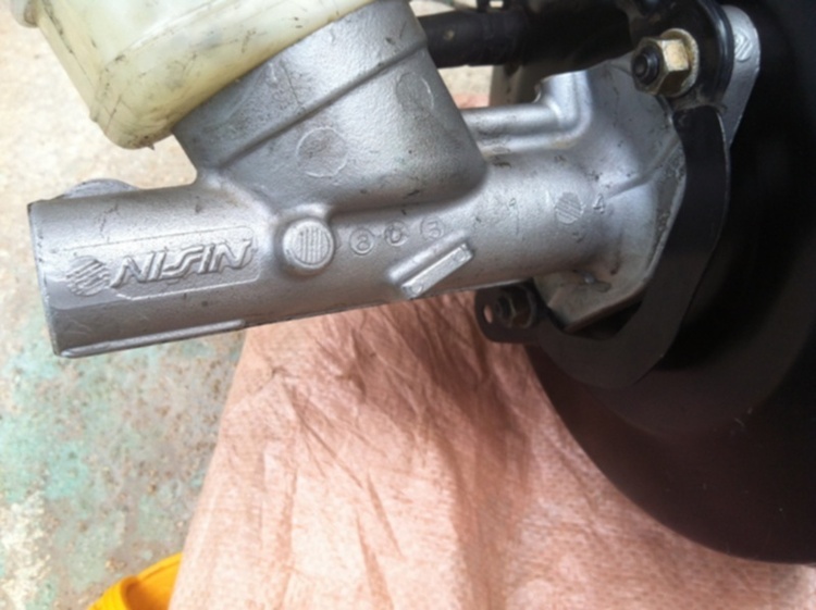

Đây là bên trong lòng con heo thắng mà ....ao hồ thường gọi là nòng xilanh
ACCORD CLUB  -  TÔI  CẦN .....HELP   ME  !

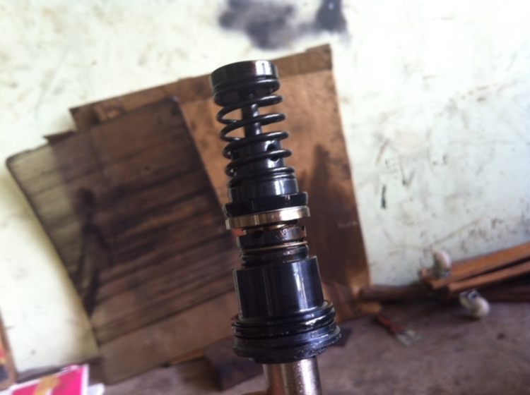

Đây là nguyên trái pít ông...trên thân trái pít tông mó có nhưng siu cao su...gọi là cuppen
Do vậy em mới khuyên bác đừng bao giờ ấy xe chạy khi chưa xử lý dứt điểm bộ phận phanh

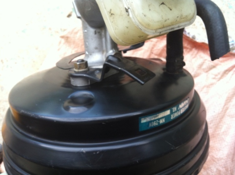

Nếu tìm được nguyên cụm của accu còn 90% như ẻm này, bác msc mà chơi...đạp phê lòi....hàng thường thường...hỏng có vé đâu:D:D:D

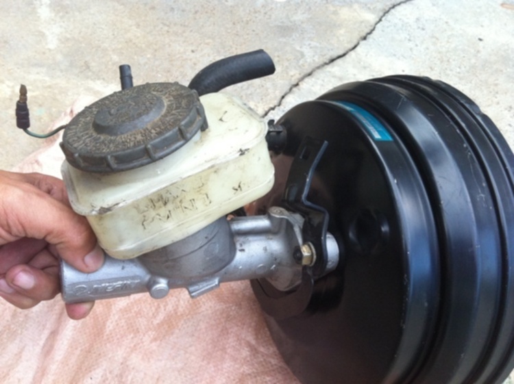

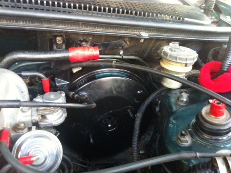

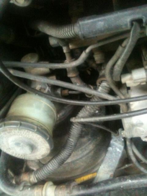

xe em kg có bầu như hình dưới
Chúc bác thành công, nếu cần gì bác cứ ới!!!
cám ơn bác dung_gialai và các a e , e đi tới hơn 2000km, sao xe em nó khác chỉ có 1 bình thôi, tuần này e đi TP nhờ PS kiểm tra thôi ở nhà mò khó quá, kg đủ đồ nghề cộng kinh nghiệm.
