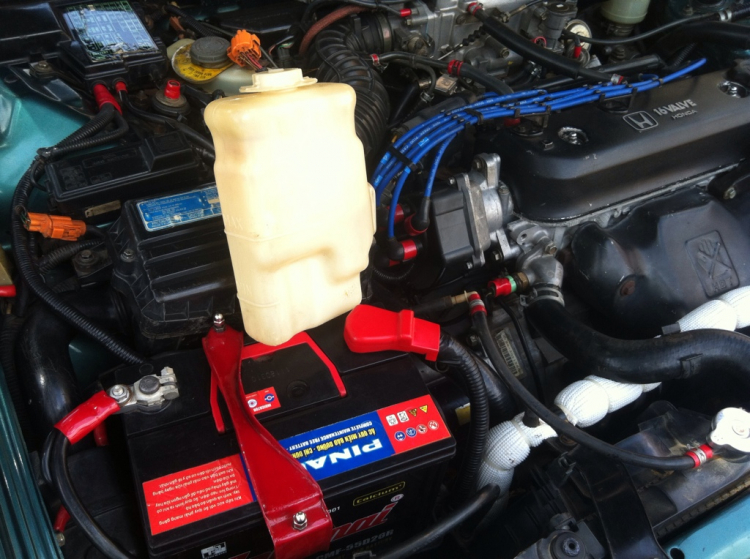

Như hình bên dưới ở cọc (-) thì theo em được biết cái cọc này không phải ZIN của Accord và em khoái cọc dạng này, vì cọc ZIN tháo lắp lâu ngày nó mún tè lè, còn cọc này vừa đẹp vừa cứng cáp và khi tháo cọc (-) chỉ cần tháo con tán này đầu COS chứ không cần tháo nguyên cái cùm bắt vào cọc (-) của acquy.
Vậy như hình bên dưới thì làm cách nào để bỏ cái dầu ZIN của dây (-) để thay vào 1 đầu COS như hình bên dưới ạ!
Kính mong sư phụ hoặc các bác đã làm rồi tư vấn giúp em với ạ!

Cắt đầu cốt cũ đi , ép lại đầu cốt mới bác ạ ! Em cắt ép cả 2 đầu cốt rồi !

Cắt bỏ và tuốt lại dây điện sau đó bấm lại đầu cốt mới luôn hả bác? Đầu cốt mới chắc chắn phải là loại to rồi. Vậy khi bấm đầu cốt mới có cần phải kiềm bấm đầu cốt chuyên dụng không bác nhỉ? Vì với các đầu cốt nhỏ, mềm thì có thể dùng kiềm bình thường chơi được, em sợ các đầu cốt to chơi không nỗi.
Bác có kinh nghiệm vụ điện tư vấn thêm giúp em nhé!

Em tháo cả dây đem ra hàng đồ điện mua đầu cốt loại tốt rồi thuê họ ép luôn , kìm ép thủy lực chuyên dùng !

Cảm ơn bác Gấu nhiều! Để em nghiên cứu và làm.

Kiếm được đầu cốt OK , cái này mới quan trọng, sau khi có đầu cốt, đệ cứ mang nó đến thợ điện oto, thợ sẽ dùng mỏ hàn xả mối hàn zin của đầu cốt cũ ra (giữa đầu cốt và dây điện đều có mối hàn), sau đó cắt dây cho ngay ngắn (ít thôi), đưa đầu cốt mới vào, bấm kiềm chuyên dụng, sau đó là hàn chì lại giữa dây và đầu cốt, như thế là OK
Đúng là đầu cốt của két do bác Tính tặng rất tiện lới, chỉ cần vặn con ốc là thao nguyên dây ra, trong khi cái đầu bẳ vào cọc bình vẫn không xê dịch

Bấm đầu cos mà phải suy nghỉ dữ vậy Huy ... ra cửa hàng điện mua cáp 16 (dây đồng nhiển) rồi cần độ dài bao nhiêu nhờ bấm luôn
