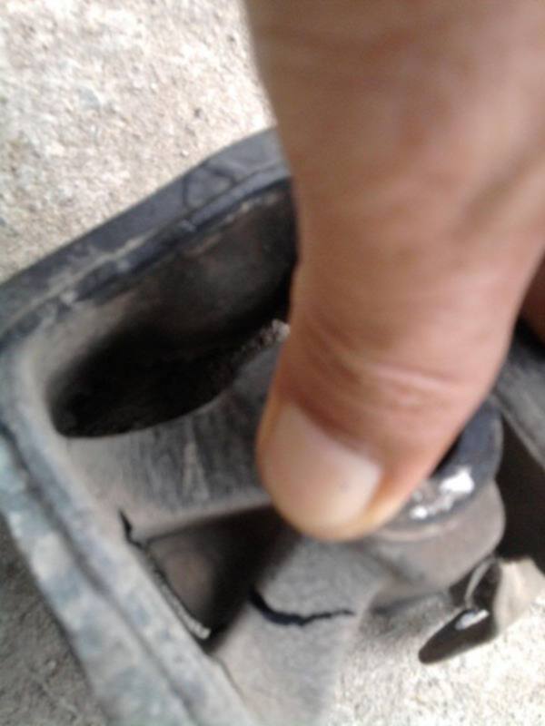

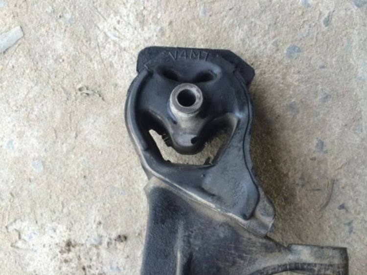

Em cần cục kiếm cục cao su hộp số này. Bác nào thấy đâu chỉ giúp nhé

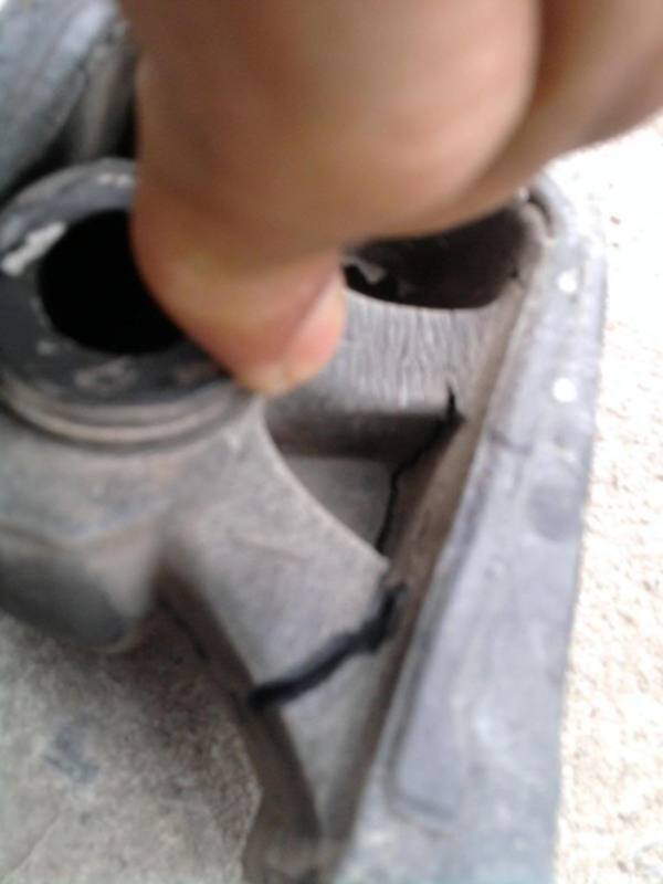

PS bó tay đó lão, em lại tính ship mà lười quá để từ từ kiếm, mới nứt có chút xíu bên trên thôi.

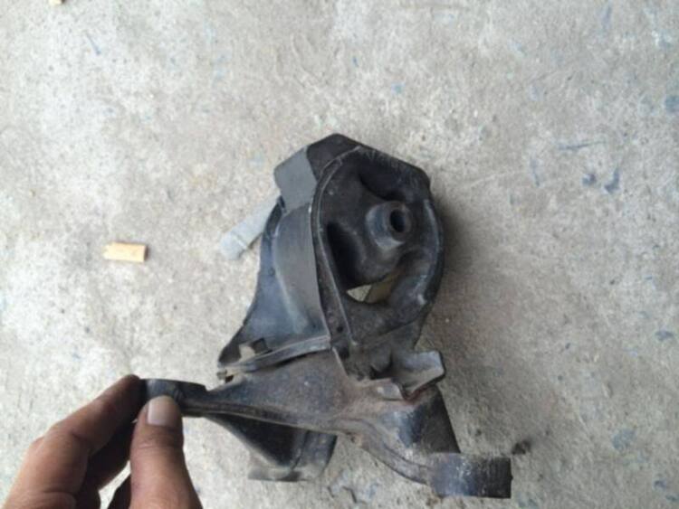

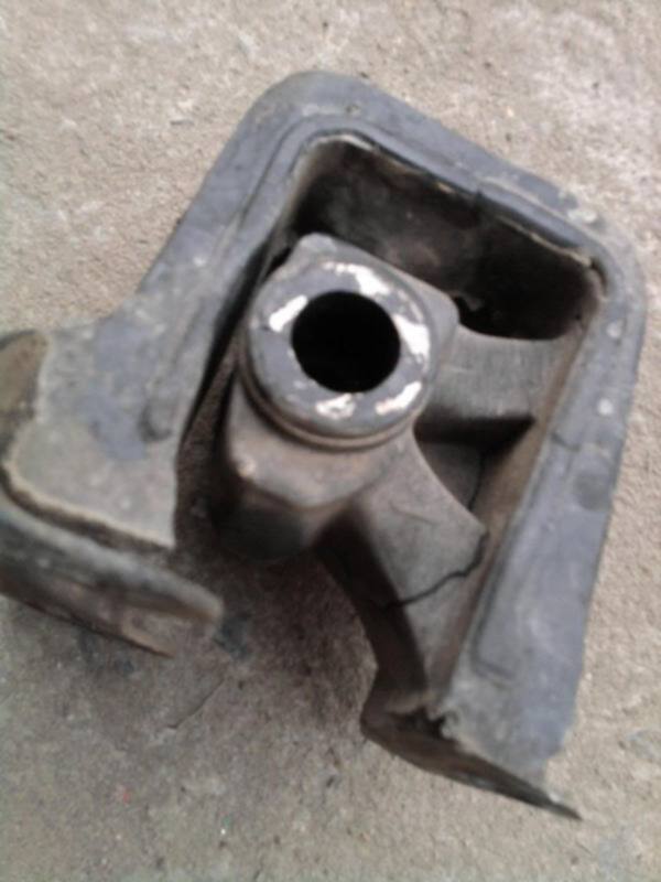

Nó đã bị nứt thì nên chuẩn bị là vừa đừng để bị bể như cục này nha

Nguyên nhân từ thanh giằng duới đó anh ơi. nó đẩy bứt cục này đó.

Cái này nếu muốn lấy lại thì vừa sữa thanh vằn vừa cảo 2 thanh kia mới được ... vậy hôm nào thăm PS rồi hỏi luôn ... và làm luôn cho nó chắc ... nhìn cục cao su sợ luôn
