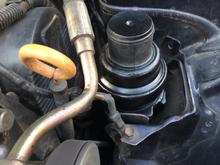

Vụ này phải là PS mới làm được ... nhưng tìm thanh vằn ở đâu mới quan trọngMQMKMQ nói:Lật catalo xác định chiều dài và đưa về hết luôn. Đổi luôn bát cao su trước. ...thế là về đúng nguyên bản rồi. Nhìn lường hộp số và cái thanh giằng là em cứ suy nghiệm vụ này.anhphat nói:Nguyên nhân từ thanh giằng duới đó anh ơi. nó đẩy bứt cục này đó.
Cái này nếu muốn lấy lại thì vừa sữa thanh vằn vừa cảo 2 thanh kia mới được ... vậy hôm nào thăm PS rồi hỏi luôn ... và làm luôn cho nó chắc ... nhìn cục cao su sợ luôn

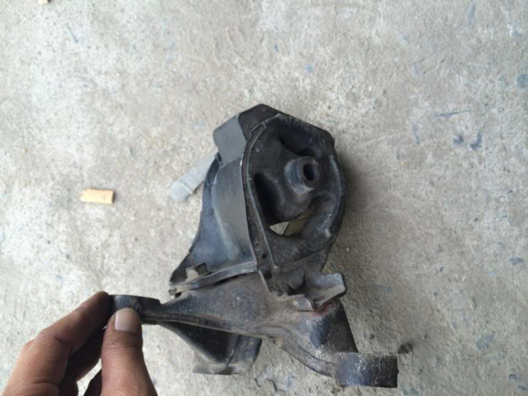

[/quote] @MQMKMQ: cục cao su zin nè http://www.ebay.com/itm/94-95-96-97-Honda-Accord-OEM-R-side-transmission-mount-MT-4-cylinder-/190693230675?pt=Motors_Car_Truck_Parts_Accessories&vxp=mtr&hash=item2c6633c853
MQMKMQ nói:Em cần cục kiếm cục cao su hộp số này. Bác nào thấy đâu chỉ giúp nhé
Chắc tìm hơi khó đóMQMKMQ nói:Em thấy cục này rồi. Tính kiếm hàng bãi khỏi ship
hàng bãi....tìm rồi....không có cục này đâuMQMKMQ nói:Em thấy cục này rồi. Tính kiếm hàng bãi khỏi ship
Sao lạ vậy anh, cục này lx,ex cũng giống mà lại không có. Hic, hic bó tay rồi. Để vậy ăn tết thôi.toyota cresta nói:hàng bãi....tìm rồi....không có cục này đâuMQMKMQ nói:Em thấy cục này rồi. Tính kiếm hàng bãi khỏi ship
Cứ săn tích cực lên chắc chắn sẽ toại nguyện mà ...MQMKMQ nói:Sao lạ vậy anh, cục này lx,ex cũng giống mà lại không có. Hic, hic bó tay rồi. Để vậy ăn tết thôi.toyota cresta nói:hàng bãi....tìm rồi....không có cục này đâuMQMKMQ nói:Em thấy cục này rồi. Tính kiếm hàng bãi khỏi ship
hok hỉu sao: 03 cục kia tìm có nhìu, cục này...thì pó giòMQMKMQ nói:Sao lạ vậy anh, cục này lx,ex cũng giống mà lại không có. Hic, hic bó tay rồi. Để vậy ăn tết thôi.toyota cresta nói:hàng bãi....tìm rồi....không có cục này đâuMQMKMQ nói:Em thấy cục này rồi. Tính kiếm hàng bãi khỏi ship

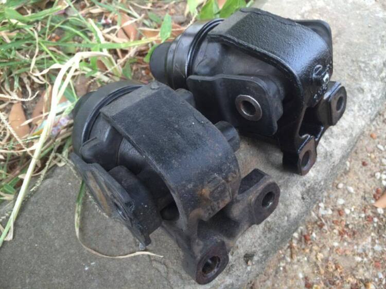

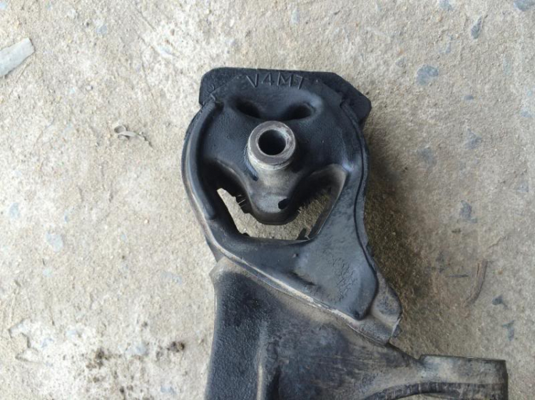

Em mới kiếm được cục này hàng bãi, về tân trang vào lắp vô hơi bị êm.toyota cresta nói:hok hỉu sao: 03 cục kia tìm có nhìu, cục này...thì pó giòMQMKMQ nói:Sao lạ vậy anh, cục này lx,ex cũng giống mà lại không có. Hic, hic bó tay rồi. Để vậy ăn tết thôi.toyota cresta nói:hàng bãi....tìm rồi....không có cục này đâuMQMKMQ nói:Em thấy cục này rồi. Tính kiếm hàng bãi khỏi ship
Cục cũ chẳng hư gì cao su chỉ xì dầu 2 lổ nho bên trên mới biết hư.
