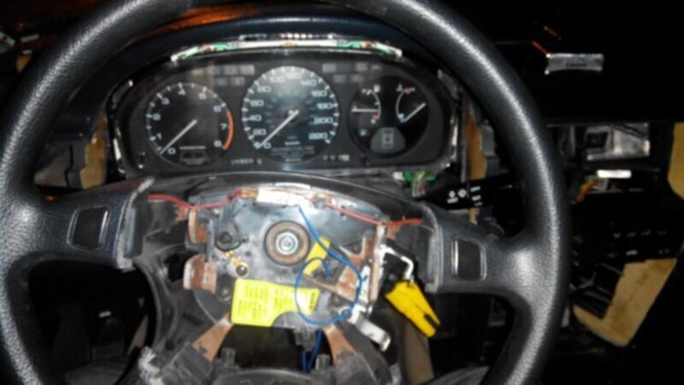

Em đang bị đứt cuộn cáp vô lăng , đứt đúng chỗ hiểm nên không thể hàn được. Em nhờ các bác trong hội thấy chỗ nào bán thì mua giúp em. Hiện tại khiong có còi nên em phải câu cái dây xanh như hình trên.
