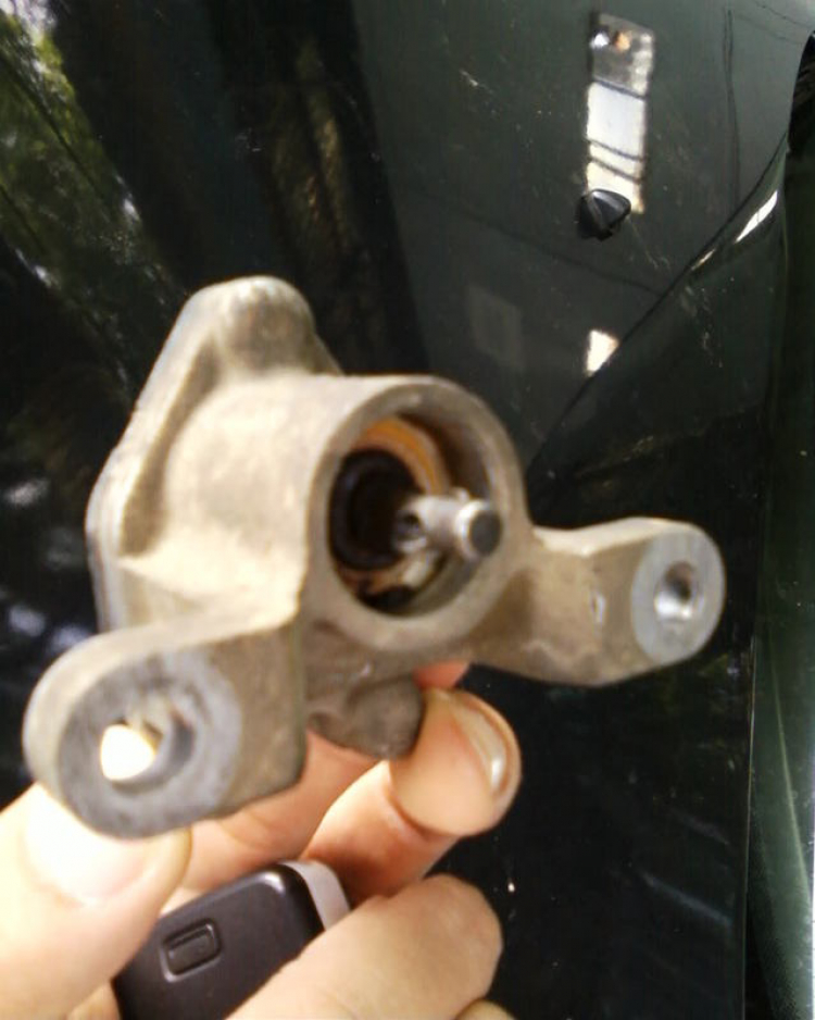

Tình hình là đi hòan chỉnh V2 ACC95 em cần 1 số thứ có bác nào biết chỗ bán xin chỉ giúp em hay bác nào có du mà không dùng xin chia sẻ lại em
1/ Cảm ứng 1 dây báo đồng hồ nước
2/ Cảm bịến đồng tốc đồng hồ congtermet
3/ Van hằng nhiệt
Em xin cảm ơn và hậu tạ sau ah.

@Bác Mavinhtrinhdl4x
Mình có sơ cua một cái speed sensor mới của 92-93 , không biết có phù hợp với v2 của Bác không ?
18/6/11
205
21
TP Ngàn Hoa
sanxeviet.vn
danhnt007 nói:
Em rất cảm ơn bác ..........
Em cũng không biết nó có giống không nữa.
Nhưng hôm nay đi lùng sục tng cái TPĐL lên thì có 1 em y chang của em thay vào mà chủ gara nỡ đưa tay ra lấy mất của em 850K........ Biết là mình bị chặt chém nhưng thôi có là tốt rồi. HJX HJX....
Bác dành lại nếu có anh em nào cần đến nó nhé....
