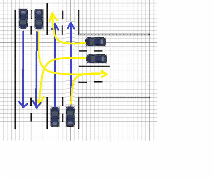

Cái đó k liên quan vì chỗ đó là giao lộ, khác với đường cong.vậy vụ giao giao đồng mức chỗ tktq và ml là buộc xinhan không bàn cãi nữa hả bác?
Đường cong trong thớt này là những đường có cắm 1 trong các biển này (201a,b...):
Bác vẽ giúp e cái hình thêm 1 nhánh xiên xiên nữa nhé. Nhánh 1 xiên 45 độ thì nhánh 2 xiên 30 độ chẳng hạn.
