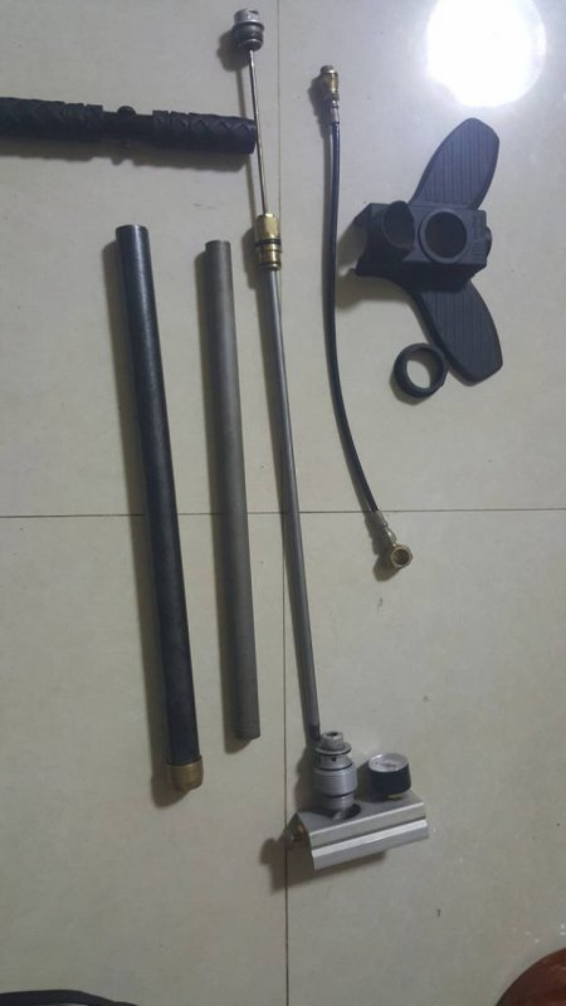

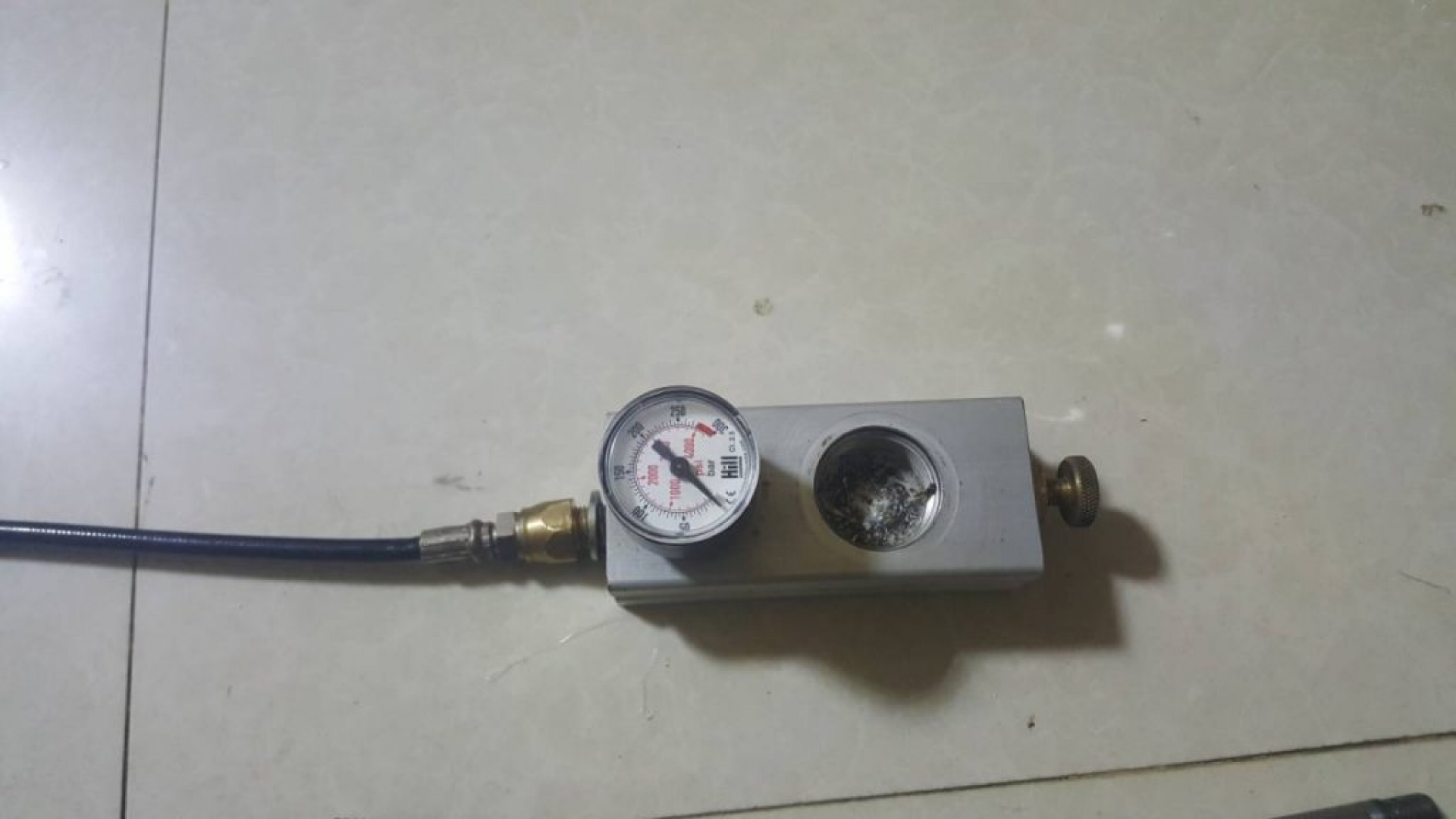

Bác làm em hoang mang quá .:( . hì hục cả buổi trưa tháo hết ra tất cả các bộ phận ,lau chùi xạch sẽ , lắp vào bơm vẫn như bệnh cũ. Để khi nào e pot hình lên đây các bác kiểm tra cho em với.

Bác phải biết sửa chứ lau chùi không lắp lại cũng ... vậy thôi. Bác post chi tiết hình nhé, cái lúc rã ra từng bộ phận ấy ;)
