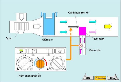

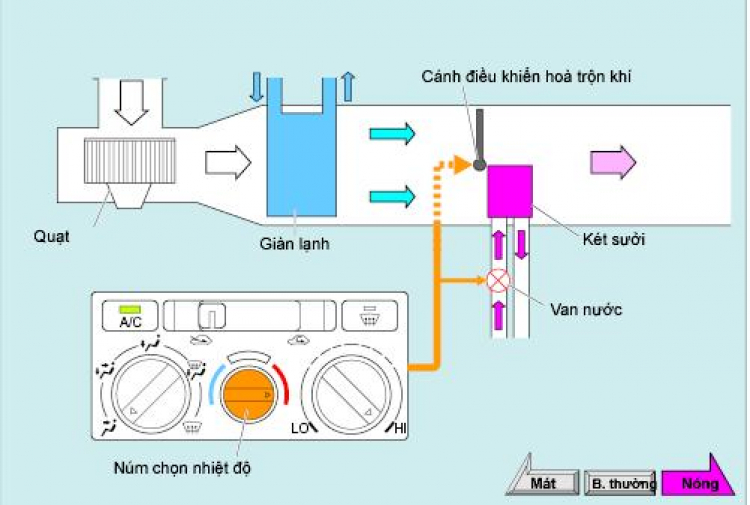

Em xin đính chính lại tí, Bác Cò nói đúng ạ, chỉ có xe xịn cài đặt nhiệt độ tự động (có bảng hiển thị nhiệt độ trong xe) thì mới có khả năng giảm công suất lạnh, còn xe Camry cỏ của mình chỉ có thể giảm độ lạnh bằng cách:
1. Giảm mức gió xuống tối thiểu, quá trình trao đổi nhiệt ở evaporator diễn ra chậm, nhiệt độ trên evaporator giảm nhanh và đạt được nhiệt độ ngắt của máy lạnh thì máy lạnh ngắt, bằng cách này ta tăng được nhiệt độ trong xe.
2. Xoay núm điều chỉnh độ lạnh về phía giảm, khi đó sẽ mở van đường nước nóng từ động cơ vào cái heater radiator, dẫn dến việc trộn khí lạnh với khí nóng >>> ra không khí có nhiệt độ mình cần.
3. Khi chuyển hoàn toàn qua chế độ nóng, driver tắt AC nên chỉ có dàn nóng làm việc. Hình như không có ai vừa mở dàn nóng vừa mở AC đâu nhỉ? nếu mở như vậy thì điều hòa sẽ làm việc như thế nào nhỉ???
Hình minh họa cho HTĐH ở xe cũ (nói theo cách của CT thì đã lở phát biểu rùi thì phải cụ thể, tránh copy and past, he he):
HTĐH ở chế độ mát

HTĐH ở chế độ sưởi:

Đâu phải như vậy Bác, nó có một mạch kiển điện tử khá phức tạp, đại khái là khi công tắc kiển ở vùng màu xanh (lạnh) thì hệ thống lạnh sẽ chạy và ngắt để giữ nhiệt độ theo mức đặt của driver (hình trên có cái evaporator sensor sẽ tham gia vào cái việc đó). Khi công tắc chuyển sang vùng màu đỏ (nóng) thì máy lạnh ngắt, máy nén ngừng hoạt động, van mở nước nóng từ máy vào heater radiator và quạt sẽ hút khí nóng thổi vào khoan lái, việc nóng ít hay nóng nhiều tùy thuộc vào lưu lượng nước nóng đi qua cái heater radiator. Em hóng hớt tí, chờ các cao thủ vào ném đá ạ
