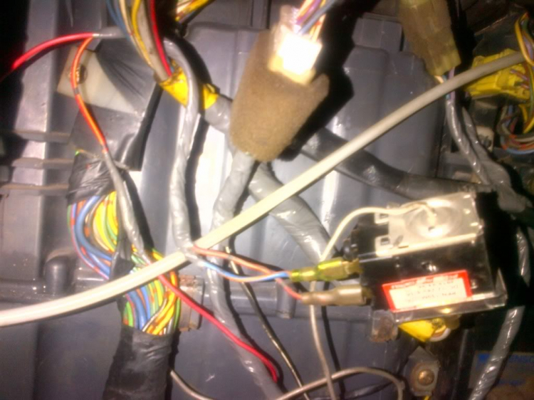

Chui vô trong luôn, công nhận con 89 này phải nói là bên trong rất sạch sẽ, ko bụi bặm như con xlc trước kia. Nói chung là chỉ lau dọn sơ qua là thấy sạch bót
