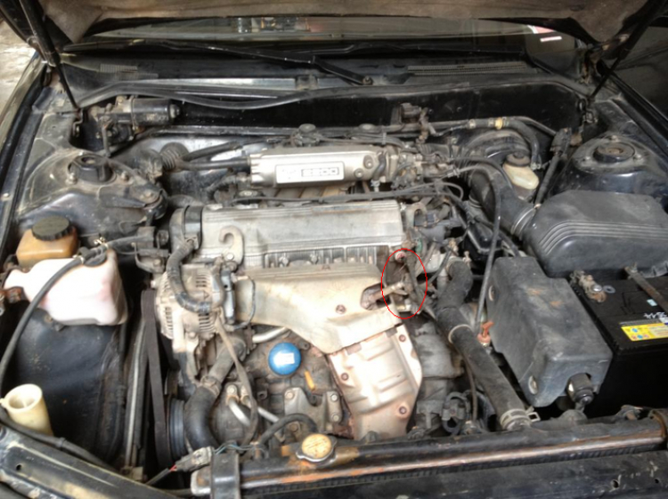

Theo lý thuyết là như thế này Bác
Bộ cảm biến oxy thường có 2 loại: Nung nóng (heated) và không nung nóng (unheated).
- Loại nung nóng: Bên trong có điện trở để sấy nóng bộ cảm biến với mục đích nhanh chóng đưa nó lên đúng nhiệt độ làm việc, từ 600 - 650 độ F, để có thể sản sinh ra một điện thế. Loại này có thể có 2, 3 hoặc 4 dây nhằm phục vụ cho việc sấy nóng.
- Loại không nung nóng: Sẽ mất nhiều thời gian hơn để đạt nhiệt độ làm việc và trong khoảng thời gian này động cơ sẽ phải hoạt động với một hòa khí không đúng tiêu chuẩn.
Tiếp xúc của khí thải và đầu dò của sensor sẽ khiến sensor phát sinh một dòng điện có điện thế ngược với hàm lượng oxy của khí thải để truyền đến PCM. Nếu hàm lượng oxy cao hay hòa khí ‘nghèo xăng’ (lean mixture), điện thế do sensor phát sinh sẽ ở vào khoảng 0.1 volts. Nếu hàm lượng oxy thấp hay hòa khí ‘giàu xăng’ (rich mixture), điện thế do sensor phát sinh sẽ ở vào khoảng 0.9 volts. Dựa trên điện thế này PCM sẽ điều chỉnh thời gian mở của các kim phun nhiên liệu một cách thích hợp để hỗn hợp khí nạp có được một tỷ lệ không khí / xăng gần với tỷ lệ lý tưởng (14.7: 1).
Điều chỉnh Volt kế để đo dòng điện một chiều (DC) ở mức 1 Volt, đầu dương (+) của dây đo nối với đầu ra của bộ cảm biến oxy thông qua một dây nối (jumper wire). Đầu âm (-) của Volt kế nối với sườn xe hay thân máy (ground). Nếu máy đang nóng, vặn chìa khóa xe đến vị trí ON nhưng không ‘đề’ máy, điện thế phát sinh từ bộ cảm biến oxy (output voltage) phải ở mức khoảng .4 - .45 Volts.
Khi mới nổ máy hay khi máy còn nguội, điện thế này phải ở mức 0.1- 0.2 Volts. Khi nhiệt độ động cơ lên đến khoảng 600 – 650 F, điện thế này sẽ phải dao động trong khoảng từ 0.1 - 0.9 Volts, cần phải cẩn thận để không bị phỏng. Với những bộ cảm biến có nhiều đầu dây, dây cung cấp nguồn điện sấy nóng sẽ là 12 Volts, dây ‘ground’ sẽ là O Volts và dây còn lại sẽ có điện thế dao động như đã nói ở trên.
Nếu bộ cảm biến này đã được tháo rời, dùng bàn kẹp (vise) hay kềm bấm để giữ chặt phần thân đồng thời dùng mỏ hàn ‘ga’ (propane torch) để đốt nóng phần đầu, trong khi các dây đo của Volt kế được nối như đã nói ở trên. Điện thế phát sinh từ bộ cảm biến phải ổn định ở mức .6 Volts trong khoảng 20 giây. Khi tắt mỏ hàn, điện thế này phải giảm xuống thấp hơn .1 Volts sau khoảng 1 giây.
Có thể thử phản ứng của bộ cảm biến oxy khi động cơ đang làm việc bằng cách thay đổi lượng khi nạp như rút một ống hơi nào đó nối với ống góp hút, liên tục thay đổi vị trí cần ga, bịt kín một phần ống dẫn gió vào động cơ, để xem điện thế phát ra của bộ cảm biến này có thay đổi một cách tương ứng hay không. Nếu không, nhiều phần phải thay mới cảm biến này. Sau khi kiểm tra bộ cảm biến oxy cần sử dụng scanner để xóa ‘error code’ và cũng để làm tắt đèn ‘check engine’.
