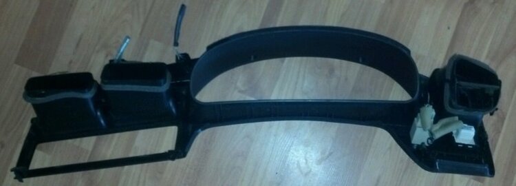

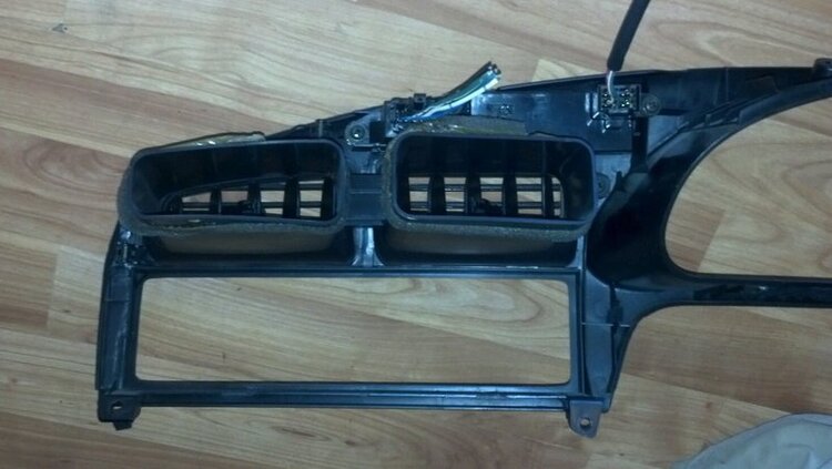

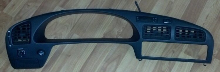

Hehe, vậy bác múc giùm em cái họng gió máy lạnh như trong hình nhé và cái miếng nhựa ốp cạnh hộp số nữa. Thanks bác nhé.

Hi vọng bác hên, em cũng tìm mua cái họng gió đó mà không có ai đi Cam, cuối cùng em múc luôn cái mặt dưỡng 95 để lấy cái họng gió, he he

Nhưng phải công nhận là cái mặt dưỡng này đẹp quá, cưỡng lại không được, he he

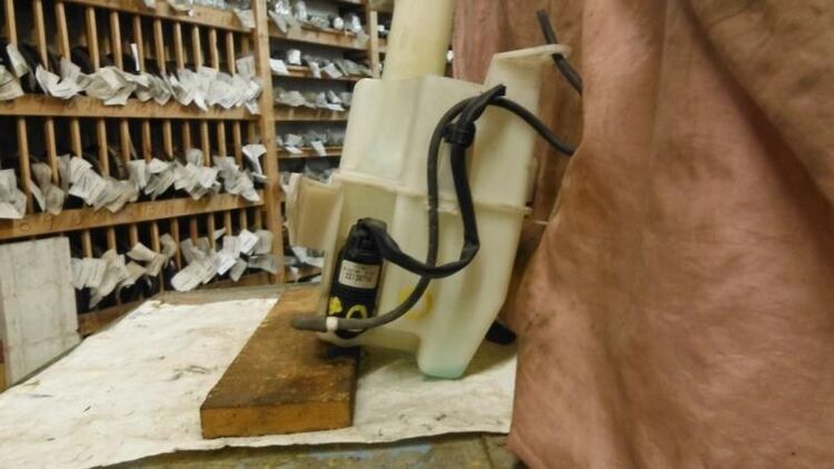

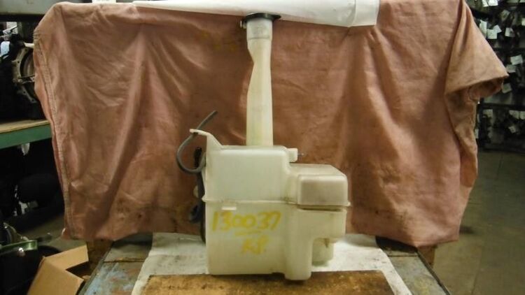

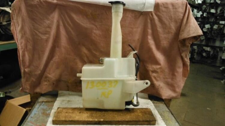

Bài học đầu đời Cam già, lúc đó máu quá mà hổng biết nhờ vả ai, vì cần cái nắp bình nước rửa kính mà múc luôn cả cái bình nè, hic

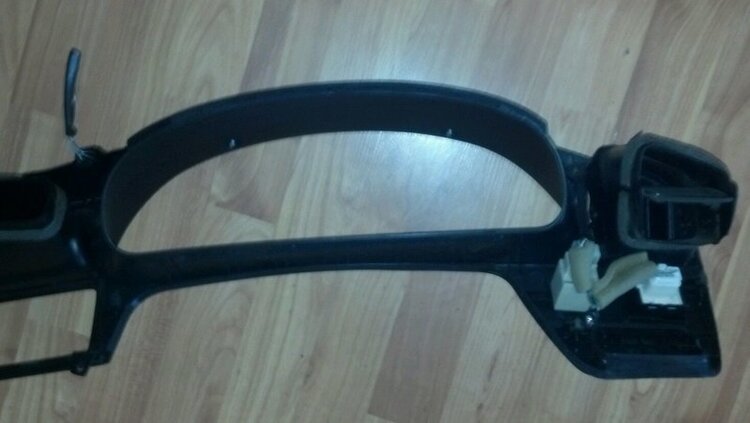

View attachment 86459 View attachment 86460 View attachment 86461 View attachment 86462
Bác chịu chơi quá ^^, mà muốn gắn họng gió phải tháo luôn cả nguyên cái mặt đó ra hả bác? Chỉ sợ tháo cái này, nó lại gãy cái khác :3dgian:
Bác có rành chỉnh xăng gió xe bác không, giúp em với :)
Tháo lắp cái cửa gió của Cam em cũng hổng có rành bác ạ, chờ bác Xá xị giúp nhé, em thì thay luôn cụm nên em chả lo gãy, he he.
