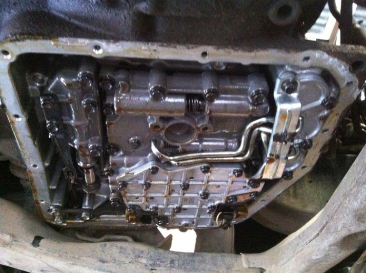

Ở quê thay nhớt AT như vầy đc k Bác Tạo?
Xả hết nhớt , tháo cácte ra để tháo cái lọc ở trong ra vệ sinh . Ráp vào châm nhớt dư tí , tháo ống nhớt về két giải nhiệt=> nổ máy => kéo R-N-D-2-L => chảy ra thêm gần 2 lít nhớt cũ nữa=> tắt máy, châm nhớt đủ=> xong. Thay như vậy ổn k Bác?
