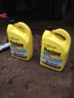

Nước này nên mua loại đỏ hay xanh vậy bác?Mới chơi hai bình này cho tiger, công nhận cái nóng nó hở ra lời hại thiệt, gắn vô xe chạy bốc hơn hẳn, sao đành lòng chia tay đây, khó nghĩ wa đi

Cái này là nước xanh, xe 92 bọn mình xài 1,5 bình, mua ở Phonguyen 250/bìnhNước này nên mua loại đỏ hay xanh vậy bác?
