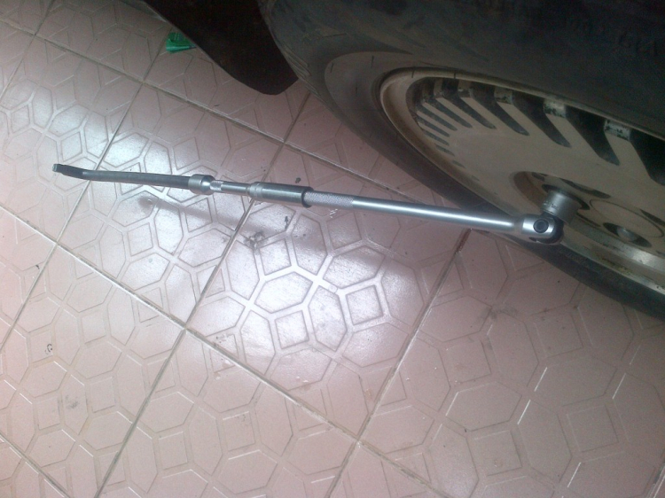

Ác cái là 5 con tắc kê này mỗi lần tháo ra mình đều tha nhớt vào lòng răng của mỗi tắc kê. Thế mà lần này có 1 con cứng ngắc. Phải tận dụng hết mọi thứ có trong thùng đồ nghề mới tháo được con cuối. Đuối như trái chuối. Đó chỉ mới là tập 1...
