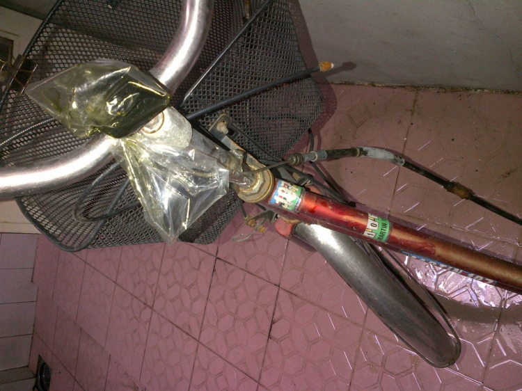

hi CT đã tháo ra đc , ngâm dầu hôi 15p chạy trơn tru lien đó
Bác Cò đúng là kinh nghiệm, em lỡ ko ngâm dầu mà ngâm...,nhớt ah.
Em đổ nhớt vào cái bịt nilon, sau đó cột vào 1 đầu dây, lấy dây thun buộc chặtt treo ngược nó lên để 1 đêm cho nó thấm từ gốc tới ngọn ah

dầu hôi nó len lỏi tốt hơn nhớt , xe laser em đi DK tới khâu thắn g tay , DKV nói ...xe anh thắng tay có 1 bánh hà , rùi cũng qua, tui về tháo dây ra , ngâm dầu , ngon lành .
PS. Thắng sau đĩa nên tháo dễ vì nó nằn ngoài , tang trống oải hà

có kết quả chưa ct ????????? có nhẹ không ??
