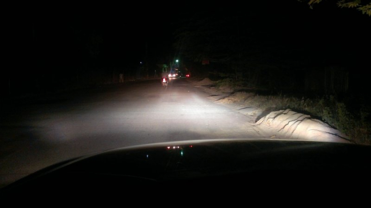

Test đèn xenon tàu lắp đèn cos, kết quả mỹ mãn
Chỉ cos
View attachment 208660Không đến nỗi lóa xe ngược, đèn cos có bẹ che bóng, lắp đúng bóng chân 9006. Màu 4300K vẫn hơi trắng, màu nắng, muốn màu như zin phải mua đèn 3000K

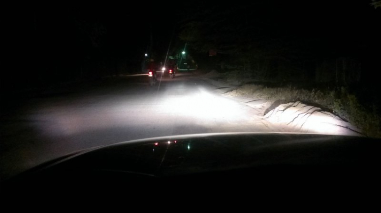

Cả pha và cos, ra một màu hòa trộn, he he
Đèn pha chỉ sáng xa thêm, chứ ở tầm cos vẫn vậy.

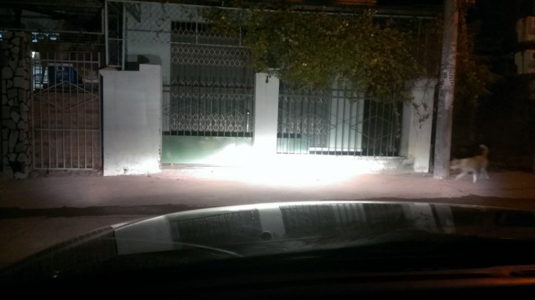

Chiếu vào tường, cách 5.5 métView attachment 208663
Chói lóa luôn, mãn nguyện
