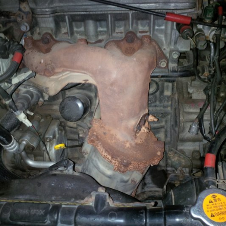

Xong cái cover có hình bàn tay, tháo cái dynamo ra cho nó trống trãi, mà ko tháo cũng ko được, có 1 con tán 14 nằm sâu trong đó, phải tháo dynamo mới mở được con tán đó

Để tháo được cái pô lửa ra cần phải tháo 8 con tán 14, bên dưới 2 con, bên trên 6 con
Bên dưới thì quá rõ ràng, bên trên 6 con thì 4 con nằm hàng trên, 2 con nằm hàng dưới (nằm khuất bên trong), ko thấy tưởng đâu tháo hết rồi, đè đầu đè cổ ghị ra hoài ko được, xem kỹ lại cái pô mới nằm bên ngoài mới thấy có thêm 2 con bên dưới nữa...
