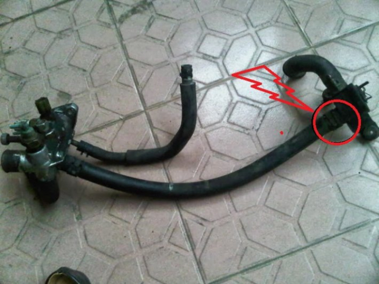

Cái đoạn trong vòng tròn đỏ này hôm tết mình xử nó bằng cách rút cái ống cao su đen ra, lấy nilon bọc cái tube sắt lại, sau đó đút ống cao su trở lại, máy lạnh lạnh run
Số là cái khóa dàn nóng nó bị rò do lâu năm nó không còn kín nữa nên dàn sưởi giữa trưa nắng mà nó biến cái 89 của mình thành phòng xông hơi...
