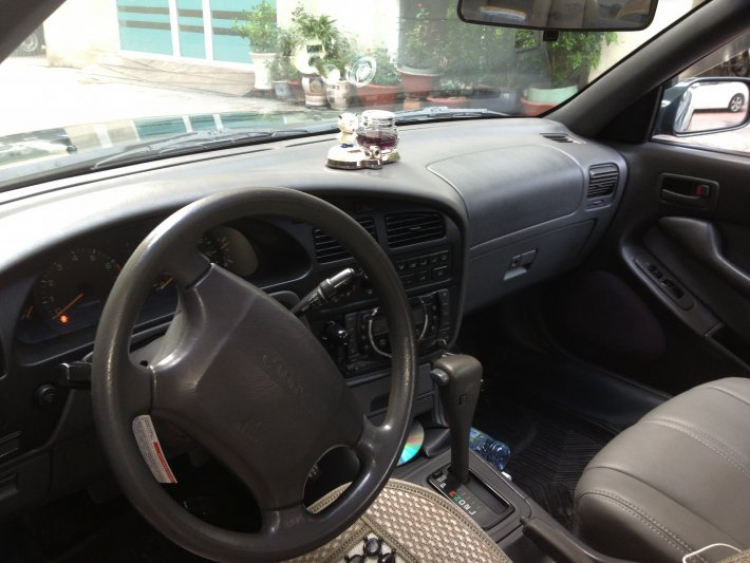

View attachment 281090 Học bác xaxi e len dự án AT.
gói thầu 01, vì quá tốn kém nên xin bà cả duyệt chi từng giai đoạn mà!!!
Em là em sợ bác rồi đới! Xin kính bác 1 ly.

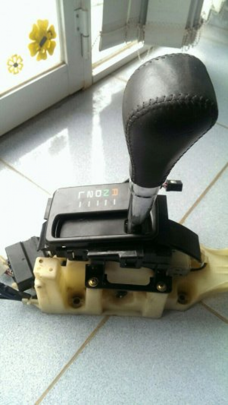

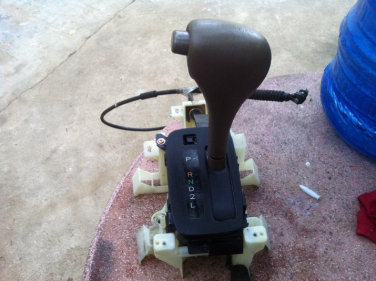

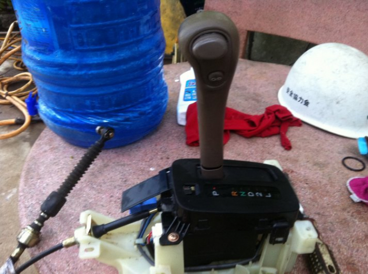

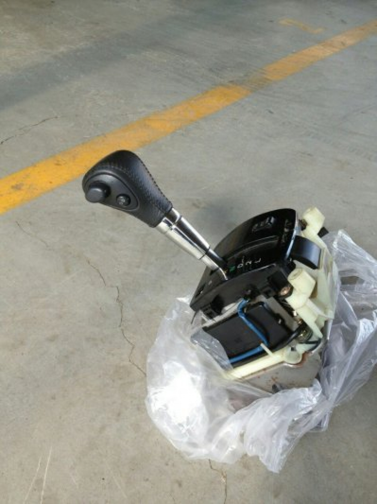

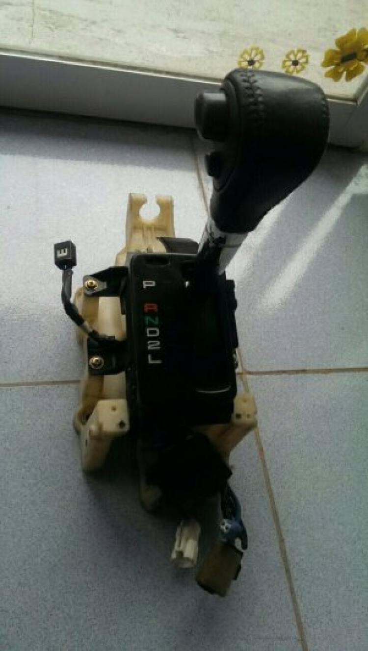

Bác Xaxi cho e hỏi kinh nghiệm vụ mua hộp Số AT cái? mua hop so đinh máy, đủ đồ để cái hộp số gắn được cho xe đang xài MT là gì bác???? E rất yếu về kỹ thuật ? Chỉ dạy e học hỏi?
23/9/12
7.139
16.934
1 xe MT hoàn toàn nhé.
1 Bác nên tháo 1 bộ AT từ 1 đaafu xe đejp . Lấy lẻ , rời rất dễ lộn , do khác đời ( nhìn bên ngoài giống , nhưng thực tế có những điểm khác nhau nhỏ , vd dây điện taplo 98-99 khác 00-01 , 98-99 máy lạnh lấy gió trong-ngoài bằng Cơ , 00-01 bấm đien)
Nên chọn 1 cái đau đejp , nhìn chân ga , chân thắng ít mòn , vô lăng k mòn nhiều , 92 trở về sau k xem đc odo do odo đoeejn tử . Rút ty thăm nhớt Hso xem nhớt đỏ , đẹp , không khét . Nhìn bề ngoài đẹp ...
23/9/12
7.139
16.934
Vật tư lên AT :
Hso AT , bộ dây điện máy luôn ECU . Bộ dây điện taplo tren ( Bác xem lại xe còn k , vì xe Bác gốc AT)
Tay số , dây số , pedan thắng, odo ( odo chắc khỏi thay vì trong hội nhiều odo hư bỏ ra , bác liên hệ lấy về gỡ bộ báo số AT gắn vào). Xem cổ ga còn cái rãnh để gắn dây kích của Hso .Chân máy dưới MT khác AT . Bánh đà .
