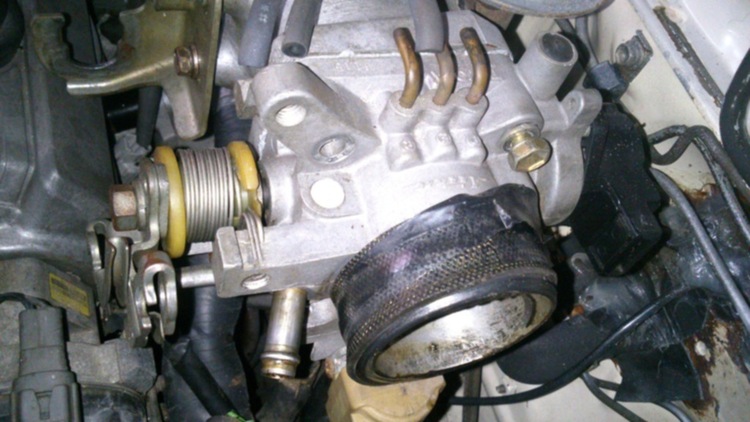

Bửa nay e lôi cái thằng này ra vệ sinh. E đo trị số giữa các chân ở cục bù ga sáng thì đúng trị số như manual. Nhưng sao khi gáp vào thì tua máy vẫn vậy

đưa họng ga lên trời xe
nếu có ánh sáng lọt vào là mòn bướm ga, lọt gió vào nên rpm cao
thay họng ga là hết, hoặc lấy tay bịt họng ga là biết

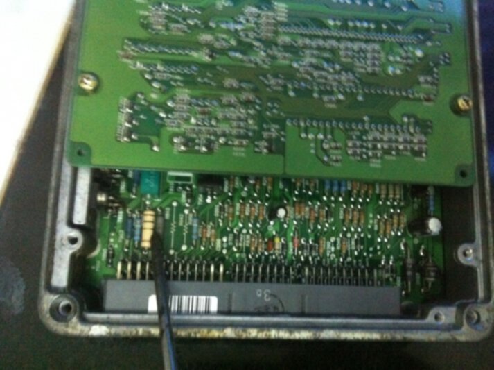

Vậy là sao ? Thấp hay cao ? Nếu máy nguội mà thấp , nóng lên cao hơn tí thì cái ECU tèo phần bù ga sáng .
Mở nắp hộp ECU ra , ngửa , phần giăsc cắm quay vào bụng , 2 con điện trở 1ohm nằm ngay góc bên trái sát giăsc ghim
Anh em Camry 87-91 vô đây chơi
Con ngay đầu vít , con to sọc kế bên giống con xám , bị nổ nên đa thay .2 con này bù ga máy nguội .

Mở nắp hộp ECU ra , ngửa , phần giăsc cắm quay vào bụng , 2 con điện trở 1ohm nằm ngay góc bên trái sát giăsc ghimView attachment 284580 Con ngay đầu vít , con to sọc kế bên giống con xám , bị nổ nên đa thay .2 con này bù ga máy nguội .
Dạ mấy nguội thấp ạ khỏang 500rpm, máy nóng thì lên đc 750. Để mốt e tháo ecu ra xem.
