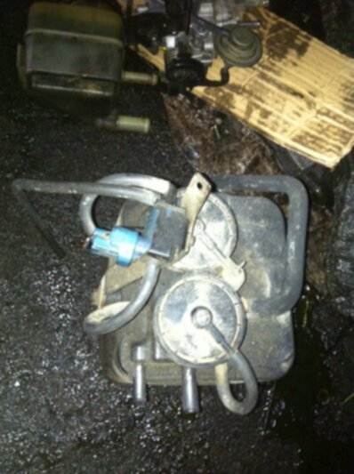

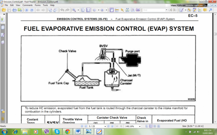

Về vị trí thì bình Charcoal của Camry 87-91 nằm bên cạnh phuộc trước bên tài trong khoang máy ah.Các cao thủ cho e hỏi cái "Charcoal canister" là gì ạ? Nhiệm vụ của nó là gì ạ? Và ở đâu bán mới cái này ah?
Về công dụng thì em tạm dịch như sau: "để giảm khí thải Hidro Carbon, xăng bốc hơi từ bình xăng thì được đưa vào bình charcoal để dẫn vào bầu trộn và được đốt cháy ở xy lanh".
Cái cục gì đen thui, nằm trên cái nền nhớt không vậy xaxi?98 Hán "chuẩn" nó thế làyView attachment 298675
