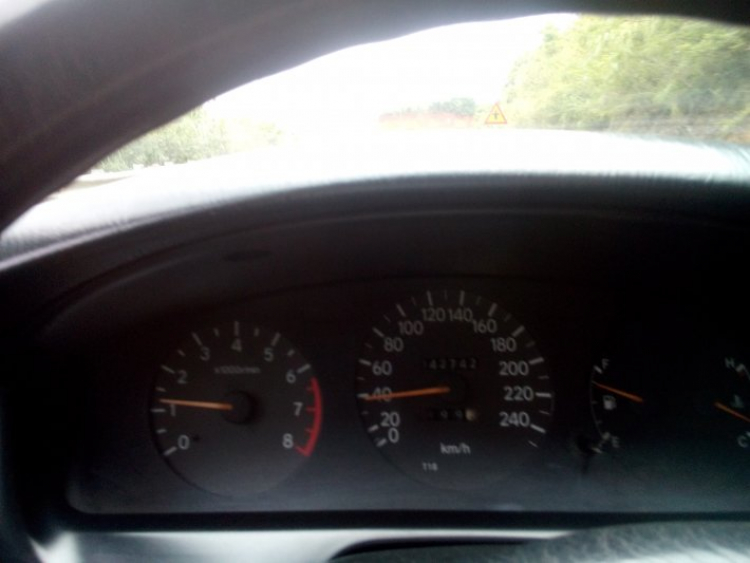

Các bác cho em hỏi chút xíu ạ, sau khi thay đồng hồ contermet mới thì đèn "Check Engine" màu vàng không sáng là sao các bác nhỉ??? Trước kia dùng đồng hồ cũ vẫn sáng bình thường.
bác kiểm tra lại bóng đèn trong cái đồng hồ mới nó có bị đứt kg roài tính tiếp, nếu đứt thì bác tháo bóng của đồng hồ cũ gắn qua đồng hồ mới
Cúm ơn bác trung76cahg nhìu, lại phải tháo rao nữa roài.
