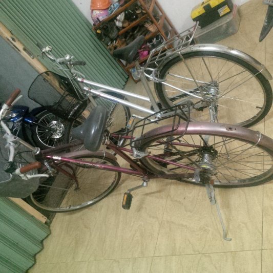

Cái đó em coá 1 cặp roài ahDzậy CT mua con này đi...sử dụng công nghệ sinh học thân thiện môi trường từ hộp số AT đến sunroof, thắng khí thải, nhiên liệu...
MARTIN 107...
Chiếc đỏ đô đòn zông chở em guộc đi chơi chắc phê.....mông dữ hén!Cái đó em coá 1 cặp roài ah
đồ cổ gặt cặc cặc cũng có cái lợi
