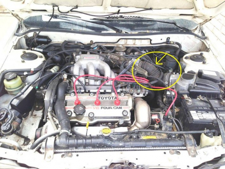

Chào các bác,
Tình hình là em có con Camry LE đời 91, máy V6 (2VZ-FE), cái ống gió (trong hình) nó bị nứt và hở chỗ khớp nối, em tìm chợ trời ngoài Hà Nội mà ko có (em ở HN). Có bác nào hỏi giúp em cái ống gió này trong Sài Gòn được ko ạ?
Trường hợp ống gió bị hở thì sẽ gây ra hiện tượng gì? Độ nguy hiểm ra sao mong các bác tư vấn em luôn.
Em đang khắc phục tạm bằng các dán băng keo vào các khớp nối, muốn tìm 1 cái ống gió để thay mà chưa thấy.

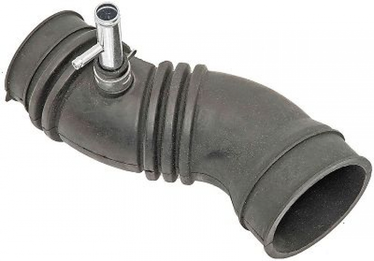

Ống gió bị nứt sẽ gây ra hiện tượng gió vào ko đúng lượng dẫn đến mất galenty. Bác xử lý bằng cách quấn keo có thể sử dụng đựơc nhiều năm nữa nhé, nhìn hơi mất thẩm mỹ tí nhưng khi đóng capo laìthi ai mà thấy ah.
Cái đó nếu mua bác chịu khó tìm nhưng hiếm. Còn trên ebay hàng 2nd hay hàng mới đều có. Bác xe ship về 1 cái, chi phí em nghĩ khoảng 5-700k/cái.
