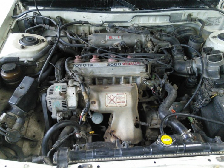

À em quên, v2 e chạy béc phun bác à, em ló lè:Từng món nhe bác... cái bugi trước, hok hết tớii cọng dây bugi, hok hết tới cái delco. Trước mắt bác tháo cai bugi của máy bị bỏ ra coi có khác biệt vs 3 máy còn lại hem
oh xe bác số AT lun. Sao e ko thấy dây ga từ chân ga đến cổ ga ạ?À em quên, v2 e chạy béc phun bác à, em ló lè:View attachment 314671
