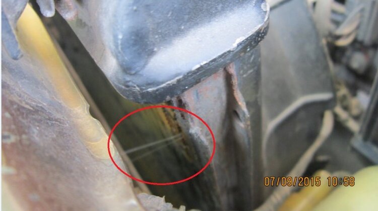

Tháng 7 này em gặp nhìu chuyện ko vui quá.
Hôm qua leo núi, xe ra khói.
Sáng nay em đi Chơn Thành, về giữa đường thấy kim báo nhiệt độ lên cao hơn bình thường.
Mở nắp cabô thì.. huhu sôi nước + két nước bị xì.
Chỗ két nước bị xì.
Em xuống tắt máy, chờ máy nguội khoản 30 phut'. Châm nước lại, đề máy thấy ko còn chảy nữa, nhiệt độ bình thường. Nên phi về nhà.
Các bác cho em lời khuyên vụ này đi, em là xe em hư gì sửa đó cho nó ngày càng xinh.
Chỗ két nước bị xì.

Thay két nước mới hàng Mỹ nha, kiểm tra các ống nước cao su, thay mới van hằng nhiệt, kiểm tra bơm nước, các đồng tiền nước trên thân máy...hư thay mới...Tháng 7 này em gặp nhìu chuyện ko vui quá.
Chỗ két nước bị xì.
Các bác cho em lời khuyên vụ này đi, em là xe em hư gì sửa đó cho nó ngày càng xinh.![]()
