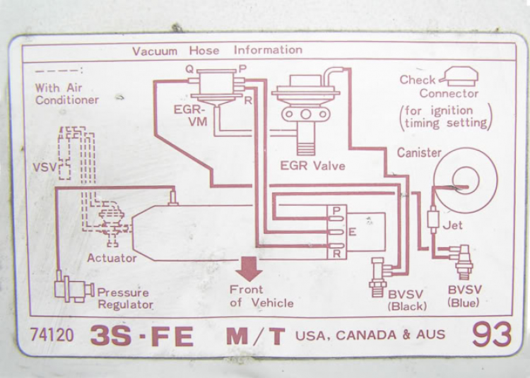

Các bác nhà mình có hình, hoặc sơ đồ chi tiết các ông hơi cho 3S không, cho em nghiên cứu với

Theo đây mà cắm Bác

Lỗi mất rồi, hic

Em chưa nhoi thấy gì bác ơi

E nhớ trên nắp capo nó có sẳn đóa

Bác có không cho em mấy tấm hình với

Anh em Camry 87-91 vô đây chơi
