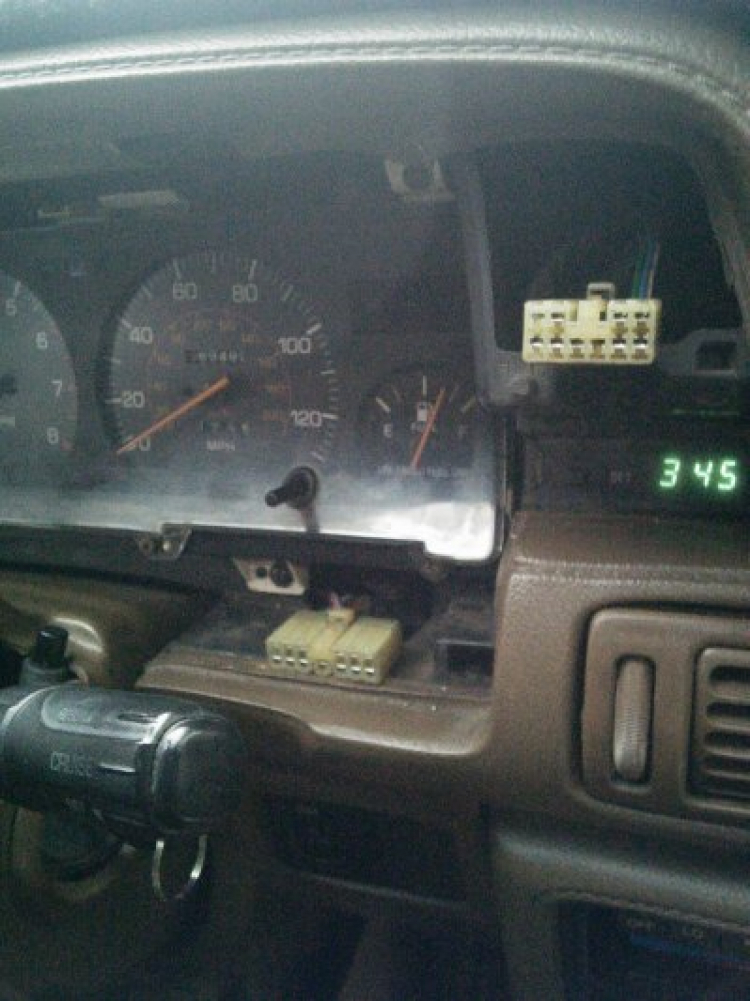

Sau khi bác tháo cái này:
Anh em Camry 87-91 vô đây chơi

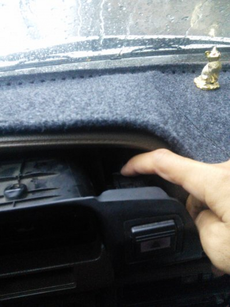

Rồi tháo 5 con ốc mặt kính này

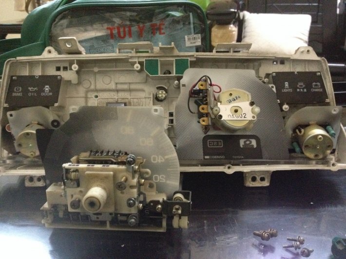

Lấy cái miếng mào đen vòng quanh đh và thanh hắt ánh sáng lên mặt đh, thì miếng kính dẫn sáng nó nằm dưới đáy đhồ đó bác:
