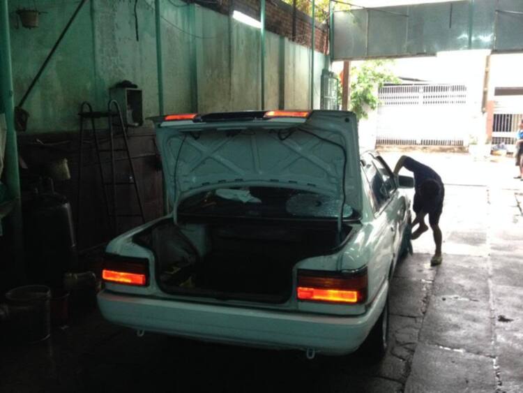

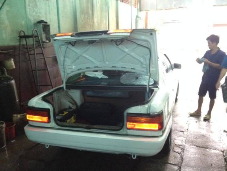

em Camay trốn Bệnh Viện đi chơi lễ đuoc 2 ngày 1,2/5 đây!
em về nhà được chăm sóc chu đáo, mông tuy đã đươc bơm Led nhưng khó phát hiện
tăng sáng lên đây
chiều hôm qua đã đưa em trở lại bệnh viện với một số triệu chứng sau
đồng hồ lúc chạy lúc nghỉ, máy lạnh quạt chạy ào ào mà gió ko ra còn chân thì lạnh ngắt, camera de chưa gắn, em gởi cục rờ le Xi nhan về gara gắn hộ luôn!
Dù ji cũng tắm rửa cho em nó sạch sẽ cái đã
tăng sáng lên đây
