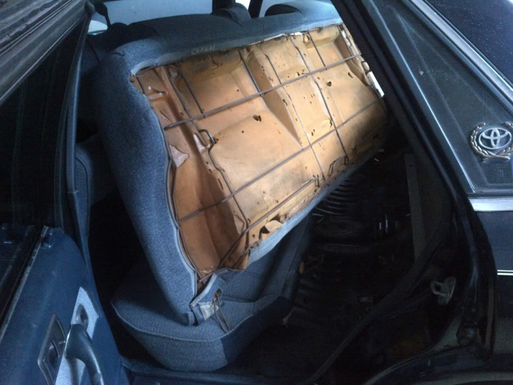

Chương trình giải trí ngày chủ nhật: tháo phuộc sau chùi rửa theo "định kì" của nhà sx...
![Anh em Camry 87-91 vô đây chơi Anh em Camry 87-91 vô đây chơi](https://cdn1.otosaigon.com/data-resize/attachments/1446/1446824-bc6da7dbe5b6d6da062ca15b763d91da.jpg?w=750)
Trước tiên là tháo băng ghế sau để mở đầu phuộc:
Dùng khóa 12mm để mở 3 con tán trên bánh bèo và khóa tube 22mm để nới con tán đầu phuộc trước nhé.

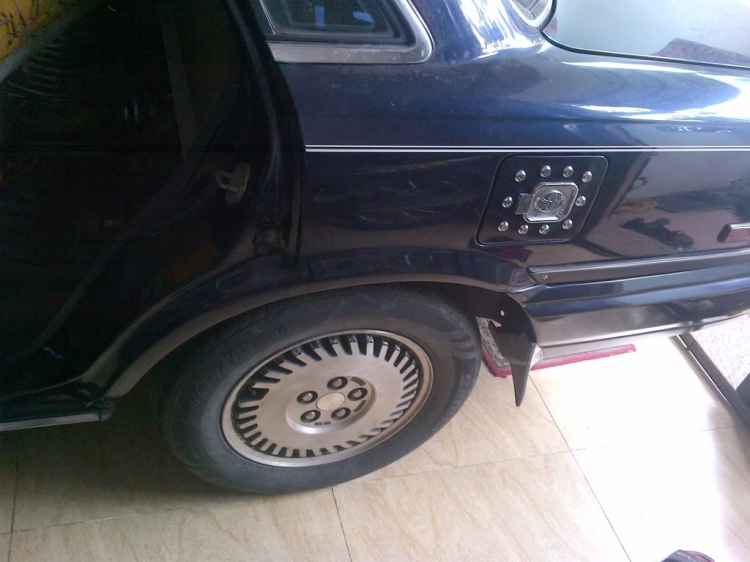

![Anh em Camry 87-91 vô đây chơi Anh em Camry 87-91 vô đây chơi](https://cdn1.otosaigon.com/data-resize/attachments/1446/1446826-90e127e55b717b29b744c6534b3d6d15.jpg?w=750)
