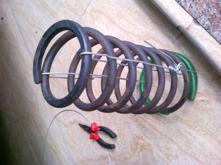

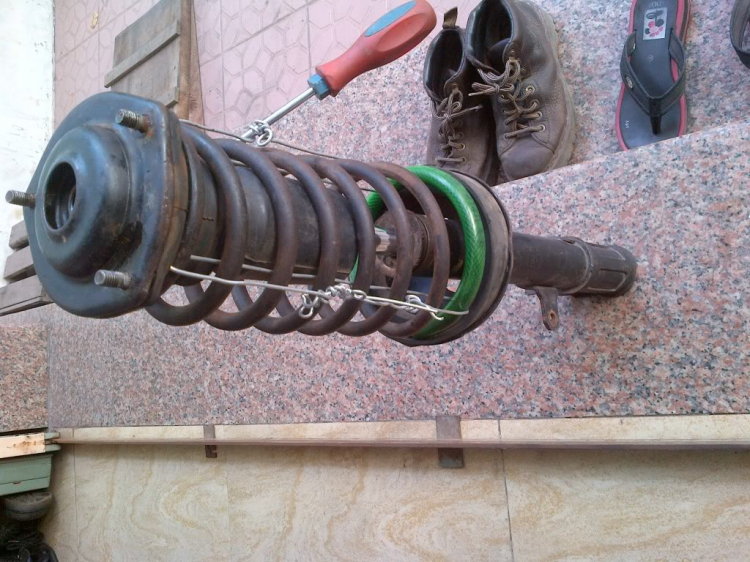

Để cột được cọng kẽm 2 bên để ép cái lò xo xuống em làm đủ mọi cách, ép đứt dây mấy lần. Em cột 2 cọng kẽm sẵn, sau đó đưa cái lò xo xuống gầm xe, ngay tại vị trí giữa sau xe (chổ hay đội xe), sau đó hạ đội xuống. Thế là cái lò xo ép xuống, em lấy tua vít xoắn cọng kẽm lại.
Nâng đội lên lấy lò xo ra...
Nói thì dễ nhưng làm thì cũng phải trật vuột vì lúc đấuep ko đủ và phải ép lại, rồi đứt dây kẽm tùm lum hết... Mệt

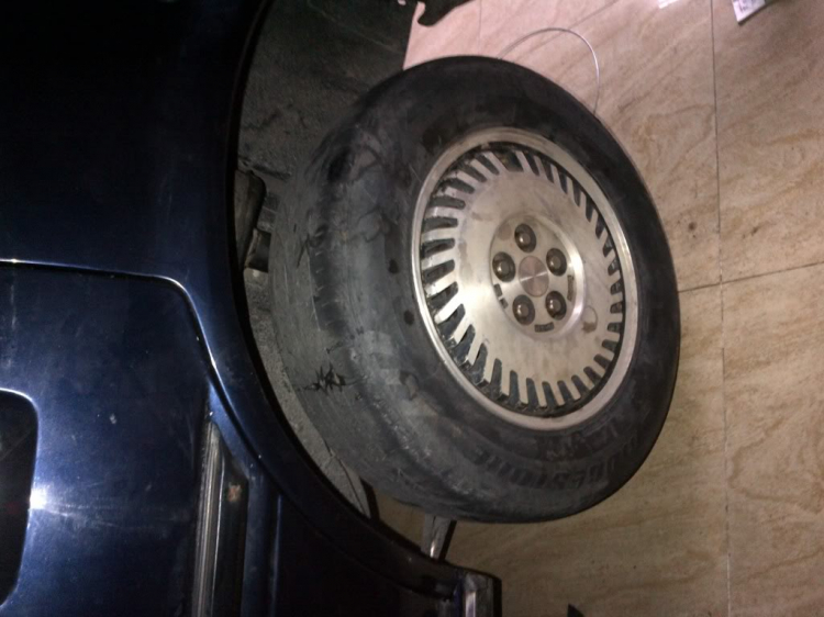

Gắn cái bánh vào, dọn dẹp nhà cửa, lau chùi cái blackberry dính đầy nhớt...
