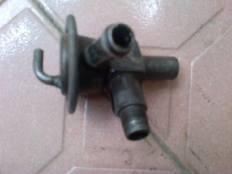

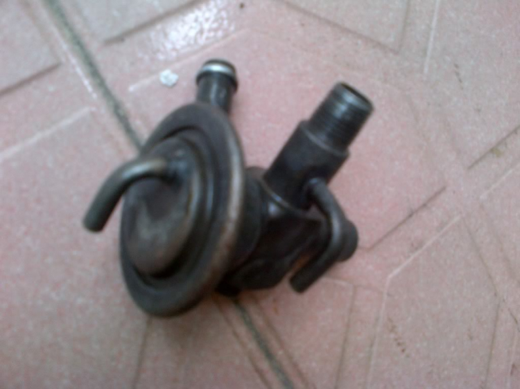

Sáng nay có bác phuongha ghé chơi, em mở cái bù ga xem thế nào,

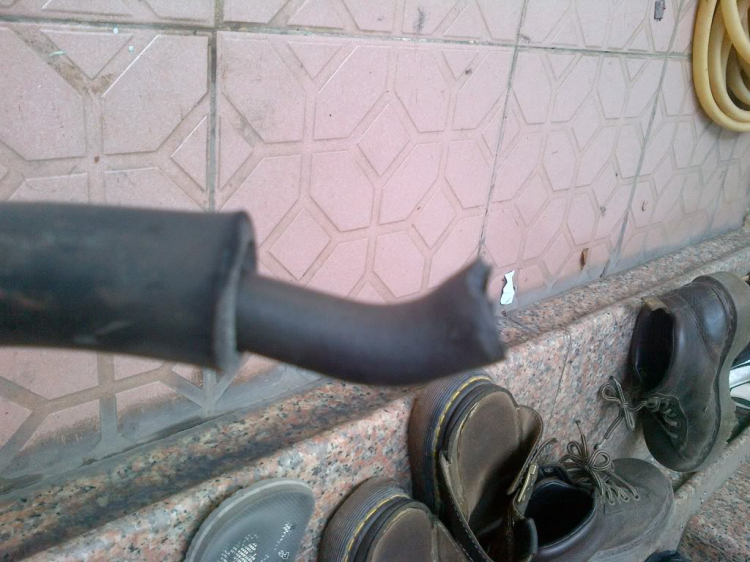

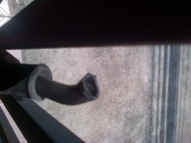

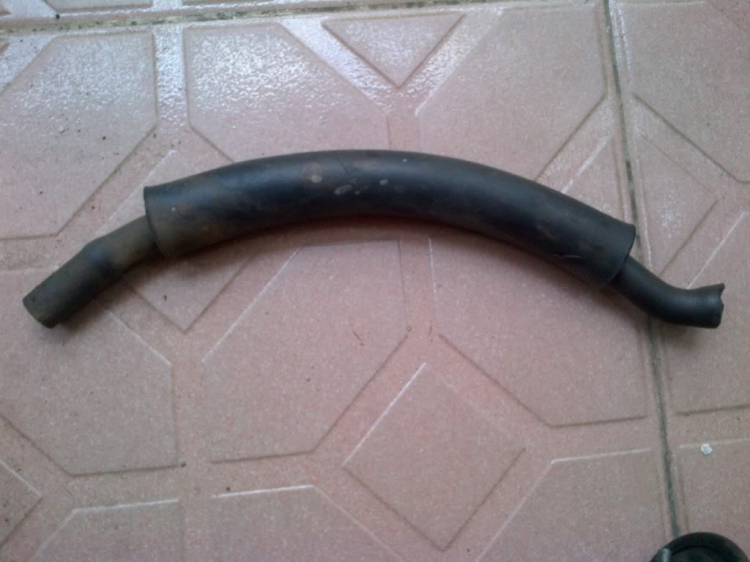

Khi tháo dù ga máy lạnh phát hiện cái ống cao su bên dưới bị đứt ra lúc nào ko hay, hèn gì cứ lấy vít xoay hoài mà nó chả ăn nhập gì tới vụ bù ga.
1 đầu gắn vô dù ga bị gãy mất 1 khúc nên đâu có hơi hám gì đâu mà chỉnh với chọt
