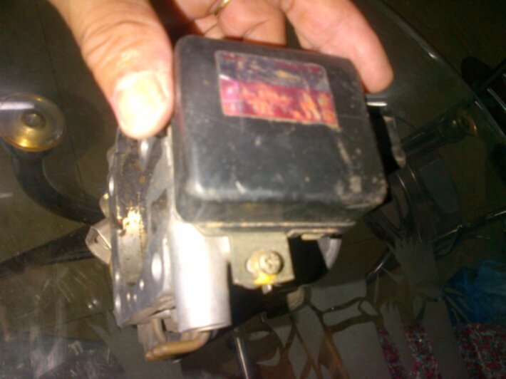

Quê nhất là cái hộp cảm biệnvi trí bướm ga, bị gãy 1 chân nhựa từ đời đế nào mà ổng đưa mình mới ác chứ, kiểu này mai phải mắng vốn ổng quá.
Cảm ơn bác sỹ, tạm thời em sử dụng con vịt trước, chiều nay ra đường mà cứ mong trời mưa để tét xe mà ko mưa, đợi năm sau wa.Sao mà giống giấu nghề quá đi nha!

Có 2 loại bác: 1 lọai từ đời 87-88 ko có dù bù ga, từ 89 trở đi hình như có, cái này em cũng ko rõ nữa ah.Cái cụm cổ ga trang trước em ko thấy cục bù ga máy nguội Chủ tịch?
Nhưng quan sát thấy, nếu ko có bù ga máy nguội thì khi đề máy vào buổi sáng xe khó nổ hơn, xe em ko có dù ga đó nên sáng sớm đôi lúc phải bù ga bằng...,chân.
