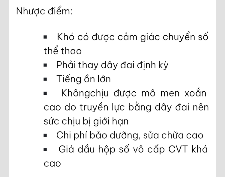

1/ phán CVT quá êm thì chịu rồi, CVT bình thường thì cũng khá êm nhưng khi phải kéo tải trọng cao thì gào lên như xe chở heo, chính vì vậy người ta rất hiếm khi lắp CVT cho xe kích thước lớn, CS cao.
Nhược điểm của Hộp số CVT
2/ Hộp số Ly hợp kép là loại hộp số cao cấp và đắt tiền hơn AT thông thường, bằng chứng là chỉ có các loại xe cao cấp đắt tiền như Porsche, BMW, Mercedes, Audi, ....., mới thường được trang bị hộp số ly hợp kép, một số hãng muốn trang bị DCT cho xe bình dân bằng biến thể DCT khô nhưng không thành công lắm.
3/ Steptronic thì cũng chính là tên BMW dùng để gọi hộp số Ly hợp kép của họ, cũng như các tên khác : DCT, DSG, PDK , S-tronic , 7G-DCT,..., đều hoạt động dựa trên nguyên lý Dual-Clutch Transmission ( DCT).

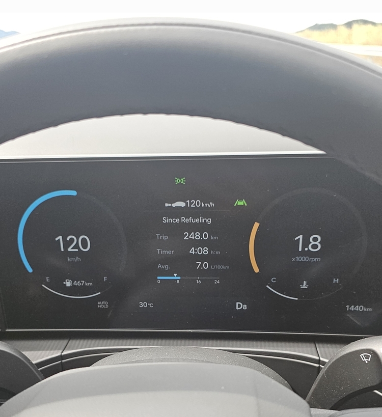

Lâu lâu để dượt chiếc Civic thì đẩy lên tầm 4-4.5k rpm, chứ bình thường thì tầm 1k3-1k8 ở dãy tốc độ 90-120km/h thôi anh Tô!
2/ Hộp số Ly hợp kép là loại hộp số cao cấp và đắt tiền hơn AT thông thường, bằng chứng là chỉ có các loại xe cao cấp đắt tiền như Porsche, BMW, Mercedes, Audi, ....., mới thường được trang bị hộp số ly hợp kép, một số hãng trang bị muốn DCT cho xe bình dân bằng biến thể DCT khô nhưng không thành công lắm.
Êm ở đây là không giật, chứ không phải không ồn
