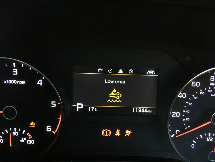

Ví dụ như xe Kia đời cũ đã trang bị hệ thống SCR phun adblue ở thị trường nước ngoài
Áp dụng tiêu chuẩn Euro 5 cho ô tô tại Việt Nam: Giải pháp của các hãng xe chỉ là tình thế
